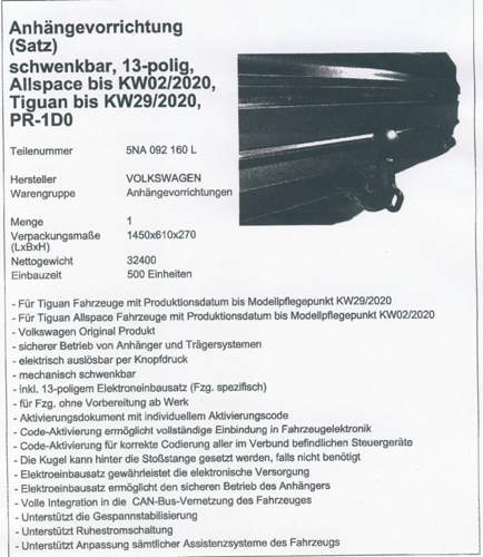

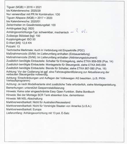

@doug1976 schrieb am 15. Februar 2020 um 07:20:59 Uhr:
VW rüstet die originale elektrisch schwenkbare nicht nach sondern auch nur eine Nachrüstlösung.
Damit hat man nicht alle Funktionen,da nicht im Bussystem integriert.
Denke schon,dass für den Fragesteller oder auch Mitleser alle Alternativen interessant sind
wer sagt denn das VW die orginale elektrisch schwenkbare AHK nicht nachrüstet??
die AHK mit der Teilenummer 5NA 092 160L wird von VW beim Tiger bis KW02/2020 von
z.B. VW Werkstätten nachgerüstet, nur mal zur Info!! 🙂
AHK Tiger
AHK Tiger
2019 haben sie das definitiv nicht getan.Deshalb habe ich die Originale selbst nachgerüstet
Keine Ahnung
die AHK mit dem Index L wird auf jeden Fall vom VW ler verbaut
Dann machen sie es mittlerweile…..was auch gut ist.
Hast du dir ein Angebot machen lassen?
Ja, wird so von VW Werkstätten durchgeführt, ob die freien das auch machen weiß ich nicht
bin momentan noch am recherieren!
Angebot habe ich schon aber bin noch am verhandeln wegen letzter Preis

Hallo, eine Frage ich hab nun auch einen Tiguan BJ 2019 R-Line, leider ohne AHK und AHK Vorbereitung. Die Heckstoßstange hat in der Mitte schon einen Ausschnitt.
In gewissen Kleinanbieteranzeigen habe ich eine schwenkbare AHK Original VW (5NA803881F) gefunden, diese müsste doch an meinen Tiguan passen. Dann bräuchte ich nur noch das kufatec steuergerät (VW) und Kabelsatz (von Steuergerät zu Sicherungsträger etc.) mit dem passenden Schalter im Kofferraum. Oder was meint ihr ?
Kodierungen würde ich per vcds machen.

Ein Stück weiter oben steht alles was du brauchst gibt nur noch Index L zum Nachrüsten einfach lesen. 🙂
