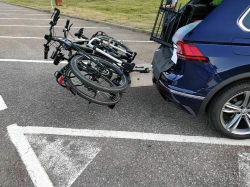

Bevor du den Fahrradträger bestellst, prüfe erst einmal den Radstand deines Fahrrades oder e-Bike's und gleiche das mit Breite und Länge der Radaufnahmeschiene des Trägers ab.
Ich hatte seinerzeit den Compact II X22 VW (produziert von Uebler) Heckträger 4G1071105C gekauft, bevor ich den Tiguan und mein e-Bike hatte. Fahrräder und eBikes haben u.U. sehr große Radstände, die von der Rahmengröße abhängig sind. Auch die Reifenbreiten sind von Bedeutung.
Mein eBike hatte von der Reifenbreite her soeben und vom Radstand auch gerade noch gepasst - Zufall & Schwein gehabt. Der Träger ist klasse und lässt sich schön kompakt zusammenfalten (stört dann im Urlaub vor Ort nicht so im Kofferraum). Auch die Tasche ist sehr empfehlenswert. Der Träger staubt nicht so zu, wenn er über den Winter im Keller steht.

Das mit 90° und 60° Abklappwinkel habe ich jetzt nicht so recht verstanden. Kann man einen Abklappwinkel mit 90° überhaupt am Tiguan nutzen ? - Ich hänge mal ein Foto an. Das sind doch mehr als 60°, aber auch keine 90° (das Brett war als Ausstiegshilfe für den Hund gedacht - rein- und rausheben ging mit seinen 24 kg aber dann doch schneller).

Klar kann man 90° nutzen dann liegen die Räder dann am Boden bzw. auf den Lenkerenden. Passt gut kann man sauber ablegen.
Meine Reifen haben 2,8 Breite und das passt noch auf dem Uebler bzw. VW Träger. Bei 3,0 Fatbike würde es eng werden.

Wenn ich ganz ehrlich bin, ich habe den Träger mit den Fahrrädern noch nie umgeklappt. Habe es mit einem Fahrrad mal probiert und es gleich wieder hoch geklappt. Wir haben den Tiguan und den Träger erst letztes Jahr im Sommer gekauft, sind dann aber mit einem Wohnmobil in den Urlaub gefahren. Dieses Jahr wollen wir an die Nordsee ( falls es Corona zulässt) und nehmen die E-Bike mit. Ich werde bestimmt den Kofferraum voll machen und das was man Unterwegs braucht auf die Sitzbank oder hinter die Vordersitze. Die Akkus der Fahrräder lege ich ohnehin in den Kofferraum gut Verpackt. Die Fahrräder lasse ich oben. Aber noch mal kurz zum Thema, die AHK ab Werk hat 100 Kg Stützlast. Ist das bei den nachgerüsteten auch so?

Kannst die Abklappfunktion aber ruhig benutzen.
Ist super stabil und eigentlich narrensicher zu bedienen.

Vor allem kann man nur mit der Abklappfunktion die Heckklappe öffnen. Bei einem starren Radträger - die gibt es auch noch für Stufenheckfahrzeuge - geht das nicht.
Auf der Fahrt in den Urlaub ist das sehr praktisch - wir müssen allein schon wegen des Hundes die Heckklappe öffnen können.
