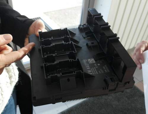

Dort angekommen, lautet die Diagnose von einer VW-Vertragswerkstatt, dass die nicht originale VW-Anhängerkupplung die BSM Box durchbrennen hat lassen! Die BSM-Box ist tatsächlich durchgebrannt (hab mich mit meiner Nase selbst davon überzeugt), allerdings ist der Elektrosatz der Anhängerkupplung gemäß der Hersteller-Anleitung korrekt angeschlossen, siehe Bilder (Einbauanleitung hier: https://www.weltmann-kfzteile.de/media/pdf/f2/83/ec/21270524.pdf)!

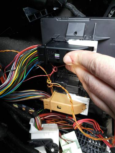

In den Bildern sind die Datenkabel (die zwei organenen für CAN-Bus und das rot-schwarze) von der Werkstatt abgezwickt worden und modellhaft für das Bild wieder dort positioniert, damit man es nachvollziehen kann.
Abgezwickt wurden die die Kabel von der Werkstatt im Ausland, weil die angeblich das Durchbrennen verursacht haben sollen.

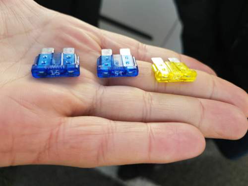

Die Sicherungen für die spannungsführenden 3 Kabel der Anhängerkupplung sind OK (siehe Bild).

Sicherungen sind OK
Defekt BSM-Box
2 orangene & rot-schwarze Datenkabel

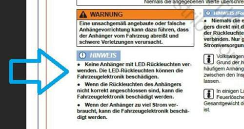

Ich sehe gerade, du hast auch einen Caddy3. Bist du -während der Schaden aufgetreten ist- mit Anhänger gefahren ? Hatte dieser eine LED-Beleuchtung?
Bei mir steht in der Anleitung diese Warnung ! (Bild)
Anhaenger
Von einer LED Beleuchtung wird nicht gleich das ganze BNStg abrauchen, das macht eher zu, wenn die angeschlossene Leistung nicht passt.
Wie wurden da die Datenbus Kabel auf Bild 3 denn angeschlossen ?
Haben die die angeknotet ?
Bei dem schwarz/roten Kabel auf dem Bild sieht es auch so aus als wäre die Isolierung an 2 Stellen beschädigt.

Danke für die Nachfrage. Die Kabel wurden abgeklemmt, um die vermeintliche Fehlerquelle AHK auszuschließen. Die Kabel wurden danach nur angeknotet, um die Verkabelung mit einem Bild nachvollziehen zu können (zur Dokumentation und Diskussion). Da die AHK und alle Lichter die ersten 2 Tage nach dem Einbau fehlerfrei funktioniert hat, war die Verkabelung insb. die der drei Datenbuskabel wahrscheinlich OK, würde ich logisch schlussfolgern...
Die Isolierung sieht tatsächlich nicht mehr 100% OK aus, danke für das gute Auge! Ich tippe mal, dass das vom Stecker/der Verkabelung kam, als es angeschlossen war? Ist nur meine Vermutung. Allerding glänzt dort kein Metall durch...

die einzige Verbindung vom Ahk- Stg. zum BSM sind die Can-Bus Kabel. Die Last besorgt sich das AHK-Stg. direkt von Klemme 15.
Schick doch das AHK-Stg. zur Prüfung an Jaeger, ob hier die Stromversorgung auf den Can-Bus durchgeschlagen hat.
