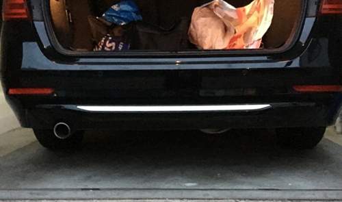

@sechs-in-reihe schrieb am 1. Oktober 2016 um 14:45:16 Uhr:
Hier noch ein Bild. Die Höhe der Kamera ist in etwa ähnlich gewesen, wie wenn man in einem dahinter stehenden Auto sitzt (eher sogar etwas tiefer).

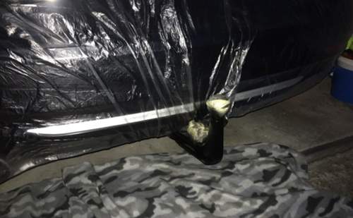

Kann man die AHK fürs lackieren einfach ausbauen? Oder hast du sie montiert lackiert?
Ich hab sie einfach ausgefahren und alles was nicht lackiert werden soll abgedeckt bzw. abgeklebt. Hatte aber das untere Teil der Heckschürze (Diffusor) vorher abgebaut. So hast du fürs Lackieren wesentlich mehr Platz. Funktioniert einwandfrei.

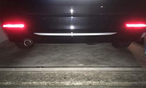

Hab ich jetzt auch erledigt. Hat m.E. sehr gut geklappt. Bilder sind vorher, während, nachher. Hab ein schwarzes Farbspray benutzt dass z.B. fürn MSD oder ESD geeignet ist.
Hast du zuerst grundiert oder gleich lackiert?
Direkt das Lackspray benutzt. Mir ging es jetzt auch rein um die Optik und da es jetzt nicht mehr so silber/grau hervorsticht ist mein Erwartung schon voll erfüllt. Wenn es hinsichtlich Haltbarkeit unzureichend wäre geh ich nochmal ran.
