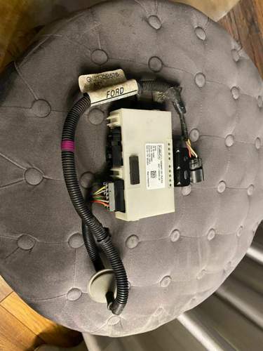

Du brauchst mehr als nur das Verbindungskabel mit Steckdose!
Du brauchst das Steuergerät für die AHK. Das sitzt hinter der Verkleidung der Stufe auf der Fahrerseite.
Dann brauchst du noch das Verbindungskabel zum Steuergerät. Es müsste sich noch ein Stecker neben dem Tank am Unterboden befinden. Das Kabel geht dann durch den Unterboden zum Steuergerät. Im Unterboden ist vorher eine Gummitülle. Das Kabel kommt mit Tülle welche genau in das Loch passt.
Dann noch das Verbindungskabel mit Steckdose.
Die beiden Kabel haben alle Abdichttüllen und Befestigungen schon dran. Ist die sauberste Lösung wie ich finde aber auch die teuerste!
Für die Befestigung des Steuergeräts musst du in die vorhandenen Löcher zwei Einziehmuttern setzen.
AHK selber kannst du eine nach deinen Wünschen wählen.
Für etwas geübte Schrauber ist das alles selbst machbar.

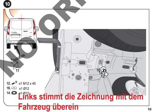

ich habe mir schon vor einigen Monaten eine AHK von Aragon zugelegt, da diese für meinen Transit Connect Bj2021 die (damals lieferbare/käufliche) AHK mit den größten Zuglasten im Shop geboten hat.
Die Verankerung mit dem Rahmen erfolgt hinter der Stoßstange durch Einschieben hinter den Stoßstangenhalterungen.
Verschraubt wird links und rechts mit einer M12-Schraube durch ein Rundloch im Rahmen ca 40cm von der Stoßstange entfernt auf dem Unterboden (vermutlich sind so viele AHK befestigt).
Das Problem bei der Sache ist jedoch, dass der Unterboden rechts anders aussieht, als in der Anleitung angegeben: Links ist da einfach der Unterboden des Connect zu sehen und man kann das Rundloch erreichen. Rechts sieht man nur das Langloch davor, das Rundloch, durch das die Befestigunggschraube soll, ist verdeckt durch eine schwarze Verkleidung bzw. Box. Bevor ich nun einen Fehler mache wollte ich kurz hier die Rückfrage stellen, ob die Box jemanden bekannt ist und was die enthält - und ob ich die einfach ohne Risiko abnehmen kann?
Anbei findet Ihr 2 Fotos von der Anleitung, sowie 3 Fotos vom Unterboden, einmal von der linken Seite, wo das Rundloch gut hinter dem Langloch zu erkennen ist, dann nochmal rechts, wo das Rundloch (für die Schraube der AHK) hinter dem Langloch durch die Verkleidung verdeckt wird.
Vielen Dank für Eure Hilfestellung!
Gruß Tom

Ich kenne die Box nicht, aber ich würde sie einfach vorsichtig losschrauben, dann sieht man schon was einem entgegenkommt, wie schwer das ist und ob Kabel oder Leitungen zum Vorschein kommen.
Ich gehe mal stark davon aus,dass das der Tank für AdBlue ist.
https://www.lvscarparts.com/.../Adblue+Tank
Vom Bild her passt es, meine ich
Hi Zebulon102, vielen Dank für Deine Anmerkung, das scheint doch genau die Info zu sein, die mir gefehlt hat - vielen Dank dafür!
Anbei ein Foto von dem Tank von einem Anbieter aus der Bucht. Stimmt ziemlich überein..
Dank&Gruß
Tom
Adblue-tank-aus-der-bucht
Ich habe hier was gefunden..
https://...zeilenkaefer.blogspot.com/.../...onnect-ahk-einbau.html?m=1
Da wird der Tank abgesenkt um an die Schraublöcher zu kommen.
Hi Zebulan, super Link, die Anleitung erklärt schon vieles, was ich wissen wollte - vielen Dank!
Ich werde nun am WE probieren die Schraube hinter den Ad-Blue-Tank zu bekommen und werde - wenn es mir gelingt, gute Fotos zu machen - dies hier auch dokumentieren..
Gruß Tom
