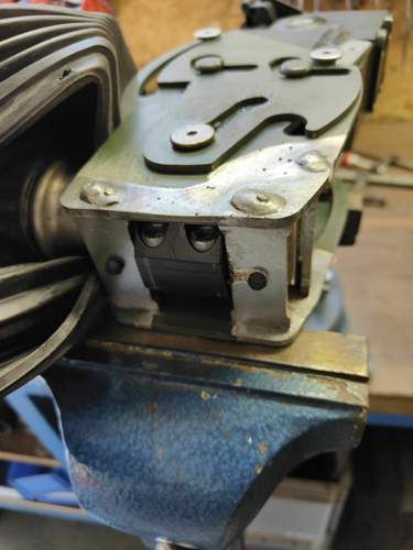

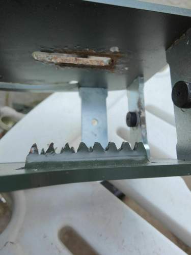

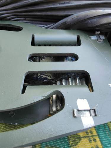

Ich hole diesen Thread mal wieder hoch.
Meine AHK hatte das Problem das sie nicht mehr richtig aus und eingefahren ist und sichtlich Mühe hatte ihre Endstellung zu erreichen. Also kurzer Hand alles wieder auseinander gebaut und auf Fehlersuche gegangen.
Letztendlich hab ich festgestellt das die Ritzel ziemlich abgenutzt waren. Bloß gut das ich noch eine 2x gebrauchte AHK hatte und mir dort die benötigten Teile besorgen konnte.
Ich hänge hier mal ein paar Fotos an, die das Fehlerbild und die Reparatur zeigen. Leider ist die ganze Konstruktion wirklich nicht für sie Ewigkeit gedacht, Westfalia hat sich damit wirklich keinen Gefallen getan.Das ganze Gestell ist auch sehr wackelig und hat viel Spiel daher kommt wahrscheinlich auch der Abrieb bei den Ritzeln, ich habe nachträglich Schweißpunkte gesetzt um alles etwas stabiler zu machen.
Meine nächste AHK wird definitiv eine abnehmbare AHK werden um den ganzen Ärger aus dem Weg zu gehen.
Vielleicht konnte ich hier jemanden weiterhelfen der auch an seiner AHK verzweifelt 🙂
