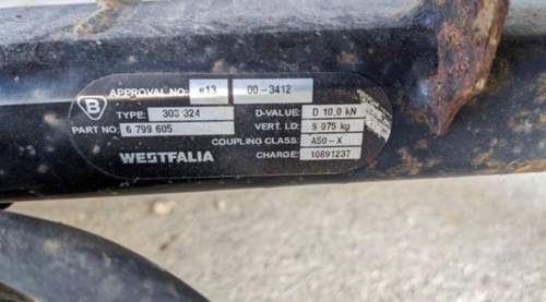

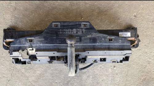

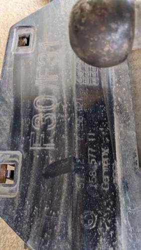

Jetzt noch eine Frage zur AHK: Hab da eine gebrauchte in Aussicht die laut Verkäufer von einem non LCI 320d Bj 2016 ist.
Gab es da bis 2018 Änderungen?
Hab die Fotos auch angehängt.
Lg
