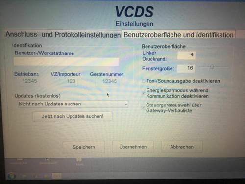

Danke....wie sagt man...fehler durch Benutzer .Nächstes Problem codieren.
Wenn ich die geänderten einstellung im stg 19 und 3 speichern will bekomme ich die Meldung auf dem Foto
Im VCDS unter Einstellungen die Betriebs/Importeur/Gerätenummer eingeben.
12345/123/12345 dann abspeichern. VCDS neu starten, dann gehts.
Die Gerätenummer ist 12345/123/12345 ?
Dan brauche ich nur die Meldung auf dem foto mit ja zu bestätigen ,oder ?
Ich frage nach weil ich mir letztens ein stg abgeschossen habe
Hast du ein original VCDS oder einen Clone?
Wenns ein Clone ist, dann würde ich nicht codieren und einen VCDS User in deiner Nähe suchen. Gibt hier eine VCDS User Karte.
Du musst ja einiges codieren, wie Bremsensteuergerät, ACC und Lane Assist falls verbaut, usw.
Da kann man mit einem Clone sehr grossen Schaden anrichten.
Ich habe ein original hex 2 vcds .Ist es normal das nach anschliesen des stg von der ahk viele Fehlermeldungen von verschiedenen stgs über vcds bekomme .?
Wenns original ist, dann die 12345/123/12345 eingeben, aber in den Einstellungen und nicht das Popupfenster bestätigen.
Ja ist normal mit den Fehlern.
Allso im srg 19 unter einstellungen die nummer eingeben ?
Nein in VCDS. Codierlisten gibst im Netz. Ich bin jetzt weg, da Partytime.

Moin......bin ich heute noch nicht zu gekommen.Kannst du mir sagen ob es normal ist wenn ich das Steuergerät vom Anhänger anschliesse einige Fehler von verschiedenen stgs bekomme.In der Jäger Anleitung steht man soll nur codieren wenn man keine Fehler hat.
