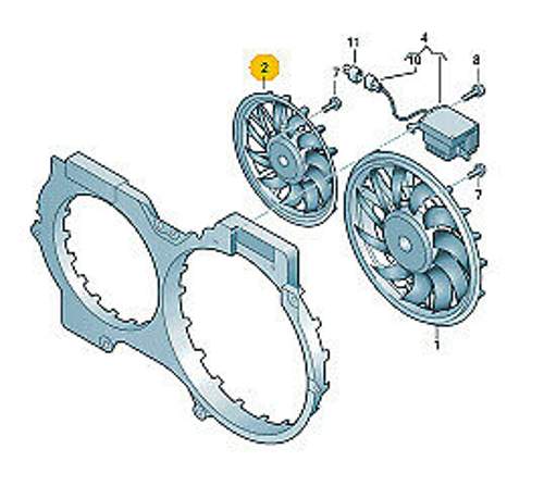

Erkennen könntest du es leicht am Kühler. Die Fahrzeuge mit AHK Vorbereitung haben 2 elektronische Kühllüfter verbaut.
Luefter
Das ist falsch.
Der 3.0 TDI hat zum Beispiel auch ohne AHK Vorbereitung schon zwei Lüfter. Jedoch soll bei AHK die Gesamtlüfterleistung von 600 auf 1000 Watt erhöht werden.
Ich habe einen E-Satz aus dem Zubehör montiert, und so zusammen mit einer gebrauchten AHK(die bei Ebay Haufenweise zu finden sind) keine 300€ für alles ausgegeben.
Bisher ist nicht mal einer meiner beiden Lüfter im Betrieb mit Anhänger/Wowa angesprungen und das bei 30 Grad und steilen Pässen. Nur wenn die Klima an ist laufen die Lüfter.

Heißt dann ja, daß Du nicht umcodiert hast, richtig? Von daher erkennt ja dein Wagen die erhöhte Last gar nicht.
Umcodiert ist nichts, richtig.
Ich behaupte aber einfach mal, wenn ein Motor seine übliche Betriebstemperatur überschreitet, dass dann die Lüfter anlaufen.
Demnach ist es egal ob ein Anhänger dran hängt oder nicht.
Wahrscheinlich. "Mit Codierung" wird er ggf. jedoch früher eingreifen, quasi eine veränderte Regelkurve.
Könntest Du deinen Wagen codieren lassen? Oder sind die zwei Lüfter bei Dir theoretisch (aber vielleicht nicht praktisch) zu klein?

Ich habe vor einiger Zeit( finde es leider nicht wieder) eine Übersicht von Jaeger ( liefert den original Audi AHK E-Satz) gesehen, in der eine Auflistung war bei welchem Motor im A4 je nach Bj. welcher Lüfter auf welche Leistung umgerüstet werden muss.
Habe noch in Erinnerung, das dort beim 3.0 TDI in einem Bj. die Lüfterleistung bei 600W bleiben kann, und in einem anderen Bj. es auf 1000W umgebaut werden soll.
Seit dem ist für mich klar das es Temptechnisch keine Probleme geben wird.
Zudem spielt dabei der Fahrstil und Umgang mit Anhänger sicherlich auch eine Rolle.
Trotzdem würde ich dazu raten, nachzufragen, ob dein Wagen umcodierbar ist - ohne Lüfterupgrade. Denn falls mal dein Motor oder die Aggregate drumrum die Grätsche machen (warum auch immer) kannste nicht mehr auf Kulanz hoffen.
