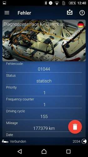

Habe meine AHK von Westfalia aus der Bucht für ~ 350 Euronen gestern montiert.
War weder elektrisch noch mechanisch ein Problem :-)
Nur bei der Freischaltung gab es Probleme :-(
Naja, werde erstmal alles wieder rückgängig machen.
Vielleicht hat ja jemand Tips zu den Fehlermeldungen
Bild-1
Bild-2
Bild-3
Was hast du denn alles codiert? Die Fehler sind meines erachtens auf eine flasche codierung zurück zu führen.
Ich habe die Anleitung von www.stemei.de genommen.
http://www.stemei.de/pages/coding/audi-a4-8k/ahk-nachruesten.php
Allerdings habe ich...
1. STG 19 (Gateway) auswählen
AHK anmelden - STG 69 ( Was meinen die damit ? )
...nicht so recht verstanden.
Du musst im Can Gateway (STG 19) das Steuergerät der AHK anmelden, bzw. dem Auto sagen, dass diese verbaut ist. In der regel wird dann bei Adresse 69 einfach ein Haken gesetzt. Das ist die vorraussetzung dafür das überhaupt etwas funktioniert.
