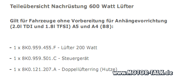

An meinem Audi soll eine Anhängerkupplung dran, ensprechend muss ja u.a. ein weiterer Ventilator nachgerüstet werden.
Ein 400 Watt Ventilator ist bereits drin, hinzu kommt dann noch ein 200 Watt Ventilator.
Der Freundliche sagte mir jetzt aber das der Bereits vorhandene 400 Watt Ventilator auch ausgetauscht werden muss gegen einen anderen 400 Watt Ventilator und dazu dann noch ein 200 Watt Ventilator.
Kostenpunkt neue 400 Watt Ventilator: 400 EUR zzgl. 200 Watt Ventilator nochmals 200 EUR
Ich habe den Freundlichen Mehrfach gefragt ob er sicher ist das der bereits vorhandene 400 Watt Ventilator gegen einen neuen 400 Watt Ventilator ausgetausch werden muss, er sagte dann ja da der bereits vorhandene kein Steuergerät hat für die Anhängerkupplung? Ich fall hier gleich vom glauben ab, ist das tatsächlich so? Macht Audi wirklich so einen ultra blödsinn?

ich möchte an meinem A4 3.0 TDI Baujahr 2015 ebenfalls eine AHK nachrüsten.
Laut Auskunft von Audi ist bei mir der 600W Doppellüfter verbaut, demnach also kein Problem.
Auch die Codierung bei Audi wäre kein Problem sagte man mir.

Da braucht es nicht viel.
Kupplung, Kabelsatz evtl. mit Steuergerät und Codierung oder SVM.
Das war's dann. Der 2.0 TDI hat bereits stärkere Lüfter verbaut. Genau wie der 2.0 TFSI.
