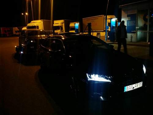

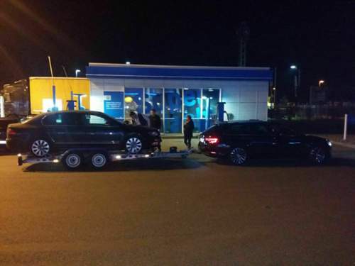

Bei meinen S3 4x4 190 Ps gab es bis jetzt im Anhänger betrieb noch keine Probleme.
Auch rückwärts mit Ca 1.5t Hänger den Berg / Steigung hinauf hat nix gequalmt oder gestunken.
Das Dsg geht bei Anhängerbetrieb automatisch von eco auf normal Modus.
Bin jetzt schon über 200 km mit Anhänger gefahren und die Woche kommen nochmal 200 dazu.
Auch auf schlechten Straße war das Gespann gut zu fahren und wahr sehr stabil.
Gestern Abend wieder zur Zugmaschine mutiert ;)
Da waren die 2,2 t Zuglast reichlich genutzt :-)
