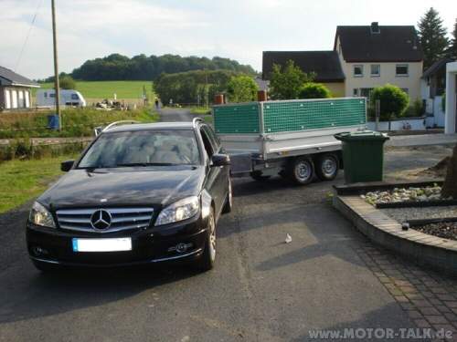

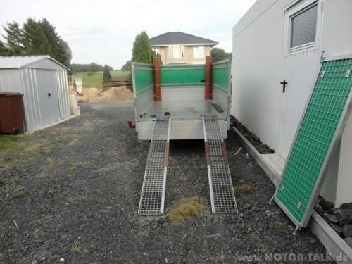

Also ich fahre schon seit Jahren meinen 200 CDI mit einem 2000kg Hänger in der Schaltstufe "C" der Verbrauch liegt bei vollbeladenem Hänger so um die 8-9 liter. Aber was soll die Aussage "jedoch nie unter 1500 Umdrehungen"?
Dsc08851
Dsc09923
Dsc09209
