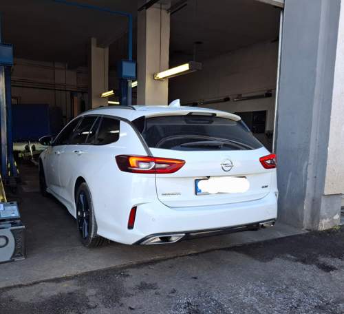

Die Gewichte der AHK standen schon in der Zulassung,
Obwohl gar keine AHK verbaut war!!!
Eine gebrauchte originale schwenkbare AHK besorgt und
selber angebaut.
Passt ohne Ausschnitt an den GSI ohne Probleme!
Den Insi B hat Er vor ca 4 Wochen gekauft.
MfG
