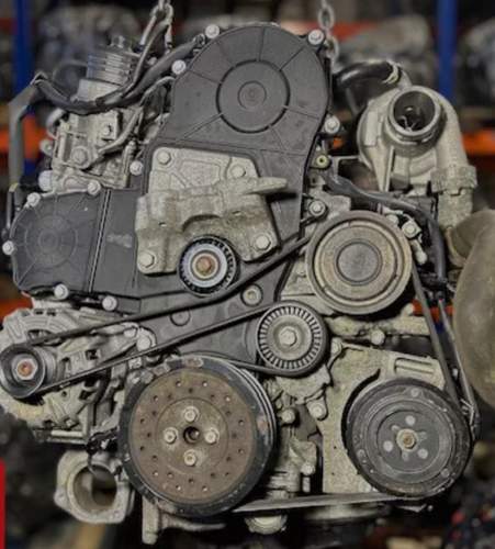

Guten Tag,
ich habe seit kurzem ein schlagen als Geräusch. Mal ist es mal nicht unabhängig ob der Motor kalt oder warm ist. Hat jemand eine Idee?

Schau mal in den Motorraum. Macht da der Rippenriemen dieselbe Frequenz vielleicht läuft da irgendwas unrund, manchmal schleift was Spannrolle locker
Im Motor die Steuerkette? Kettenspanner spannt manchmal nicht richtig nach
Das helle tickern, was drehzahlunabhängig ist?
Das helle Tickern ist doch die AdBlue Einspritzpumpe?!?

Und wer treibt Lichtmaschiene und Klimakompressor an?
PK belt Keilrippenriemen/Hilfsriemen
In meinem Fall 6PK1831

Der Keilriemen oder nicht ?
Was ist das für ein Riemen?
Screenshot-20250804-081817-samsung-internet
Keilriemen/Zahnriemen...

Es gibt zwei Riemen (Steuer- und Keilriemen/Zahnriemen) und eine Kette. Man sieht nur den Keilriemen, die anderen sind im Motor.

Zur Richtigstellung das ist ein Keilrippen Riemen.
Keilriemen sehen etwas anders aus
