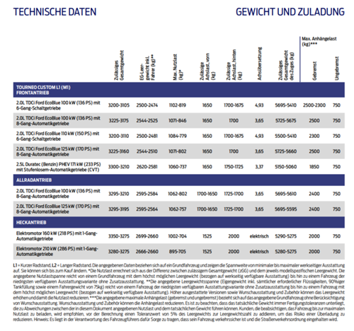

Ich frage mich, ob es möglich ist, die Anhängelast von 1850kg auf 2000kg zu erhöhen?
Ich habe die elektrisch schwenkbare Anhängerkupplung verbaut.
Unser Wohnwagen hat eine zulässiges Gesamtgewicht von 2000kg und wiegt mit den Basics schon 1780kg.
Gibts dazu schon Erfahrungen?

Losgelöst von einer eventuell möglichen, korrekten und spezifischen Antwort, die mich auch interessieren würde, kann man, rein physikalisch betrachtet, die Anhängelast problemlos auf 2.000kg erhöhen, wenn man gleichzeitig die gefahrene Steigung auf 8% begrenzt. Dann dürfte vermutlich auch noch deutlich mehr gehen.
Es gibt Anbieter, die bieten Zuglasterhöhungen für den NXN auf bis zu 3.300kg an.
Habe gerade noch ein wenig weiter gelesen. Es gibt einen Anbieter, der den NXN PHEV von 1.850kg bei 12% Steigung auf 3.300kg bei 8% Steigung auflastet. Dafür müsste die AHK aber 132kg Sützlast und 16,2 kN als D-Wert haben.

Kurze Rückmeldung zum Thema: meine Anhängelast ist nun erhöht auf bis zu 2550 kg bei 8% Steigung. Das Zuggesamtgewicht beläuft sich dann auf 5785 kg. Das reicht für meinen Wohnwagen mit 2 Tonnenachse völlig aus. Ich habe mir für den NXN ein Gutachten erstellen lassen, mit dem ich dann bei der örtlichen Dekra vorstellig geworden bin. Diese hat dann die Abnahme erstellt, die heute beim Straßenverkehrsamt in den Fahrzeugschein eingetragen wurde.
Die werkseitig verbaute schwenkbare AHK hat bei mir einen D-Wert von 14, der quasi baugleich zu den "Normalen" Transits ist und somit schon eine gute Grundlage für eine grundsätzliche rechnerische Erhöhung bietet.
Kosten summa summarum: 630,00 €

Das Gutachten musste bei der Dekra bleiben und die haben dort lediglich auf der Eintragung die Gutachtennummer vermerkt. Das Gutachten wird auch Fahrgestellnummer spezifisch erstellt. Gerechnet wurde die Belastung vom TÜV Austria, die haben letztendlich auch das Gutachten erstellt. Die Abwicklung etc. lief über atb-tuning.de

Naja, die 1.850kg gelten ja nicht als "Grenzwert" auf einer ebenen Straße. Man darf mit den 1.850kg auch eine Steigung mit 12% fahren. Und eben dann zieht der Anhänger mit einer gewissen Kraft nach unten, zusätzlich zur Kraft, die man benötigt, um den Anhänger zu bewegen.
Die 2.500kg gibt es ja nur in Kombination mit einer Reduzierung der erlaubten Steigfähigkeit auf 8%.
Mit anderen Worten: Ein Anhänger mit 1.850kg zieht bei 12 % Steigung ungefähr mit einer ähnlichen Kraft am Fahrzeug, wie ein 2.500kg Anhänger bei 8% Steigung.
Damit sollte weder das eine, noch das andere dem Antriebstrang mehr abverlangen wie das andere. Die Garantie dürfte daher, rein physikalisch zumindest, nicht berührt werden.

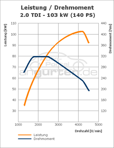

Das kann man leider schlecht Vergleichen, durch das eCVT können die 120Ps "immer" anliegen, wenn man sich mal den Drehmomentverlauf / Leistungsverlauf eines Standard 2.0 Diesel anlegt hat man eigentlich nur in einem begrenzten Bereich die volle Leistung, da muss man sich dann schon gut einpendeln bei einer Pass-Straße mit den Gängen. Und da Ford auch für den 136Ps Diesel die 2.5T erlaubt, liegts nicht an der Leistung.
Ich denke die Limitierung von 1850Kg entsteht durch das eCVT und den Antriebsstrang, da das gesamte zulässige Zuggewicht deutlich niedriger ist als bei den Diesel oder sogar BEV Modellen. Der Kuga PHEV darf zum Beispiel mit dem gleichen Antrieb bis 2100Kg ziehen. Leichteres Auto -> Mehr Anhängelast.
