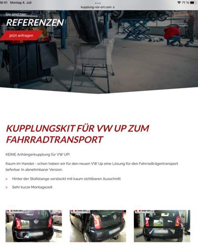

Hey ich habe heute morgen einen Up gesehen der sogar einen kleinen Wohnwagen zieht...
Ich komme auch nicht wirklich weiter bei meiner Zulassungsstelle..
Hat mittlerweile jemand etwas gefunden wie es offiziell und legal klappt ?
Würde sehr gerne auch einen kleinen Anhänger oder sogar so ein kleinen Wohnwagen an meinem Up Gti ziehen können
