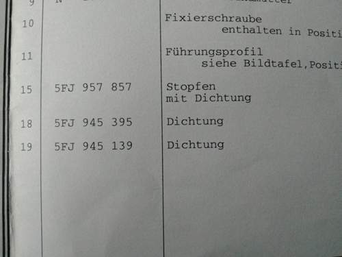

Hey, kannst du mir sagen, was Nr. 15 und 19 sind? Eigentlich sind die ganzen Dichtungen etc. in der Teilenummer der Rückleuchte involviert.

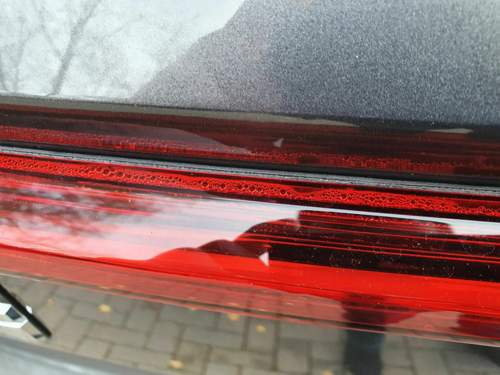

Hab die neuen Rückleuchten eingebaut und siehe da, nach 5 Tagen auf der rechten Seite der gleiche scheiss wie mit der Fakeblende zuvor. Langsam kotzt mich Seat an!
15 18 und 19 Dichtung
Ok, danke. Die Dichtungen sind schon durch die alte "Fakeblende" vorhanden und Nr. 18 ist auch bereits an der Lampe dran. Schrecklich das hier eine Seite anscheinend irgendwo undicht ist...
@rd1988:
Würde ich als Teilerfolg verbuchen, denn die Wahrscheinlichkeit, dass die alten Rücklichter oder die Mittelblende an der Undichtigkeit schuld ist, sinkt durch den erneuten Wassereinbruch. Jetzt würde ich mir die Dichtung mal ganz genau anschauen.
Wünsche Dir viel Erfolg und hoffentlich bald wasserdichte Rückleuchten.
