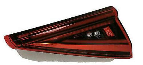

Ich wollte mal nachfragen, ob sich jemand mit dem "Lichtband" zwischen den Rückleuchten befasst hat, ob es evtl. schon Ansätze für einen Austausch gegen eine echte Beleuchtung gibt??
Mein Händler hat bei Bestellung meines Fahrzeuges im Februar/März gesagt, dass es da wohl schon eine Ersatzleiste bei Amazon geben soll. Allerdings habe ich da bisher nichts gefunden. Vielleicht ist da ja noch jemand auf der Suche und weiß mehr darüber... wäre mit Sicherheit ein nettes Gimmick für den Zubehörhandel. Wenn es denn überhaupt zulässig wäre?!?
Nur die beiden Leuchten auf der Kofferraumklappe.
Teilenummern:
5FJ 945 095
5FJ 945 096

Scheint so zu sein dass nur die beiden inneren Leuchten getauscht werden müssen. Wo aber genau der Unterschied liegt bzw. was dann an den Teilen anders ist damit das Band leuchtet, das würde mich interessieren. Und bestellen geht wohl beim Seat-Händler, wenn man die Teilenummern glauben darf.
...es gibt's kein Mittelteil, nur Schlussleuchte innen links/rechts die komplet auf ganzer Länge beleuchtet ist.
5FJ 945 095 und 5FJ 945 096
....hier alte Leuchte
5FJ 945 307 und 5FJ 945 308
Seat Tarraco Heckleuchte rechts "alt"
In der Facebook Gruppe aus der ich das Bild habe vom Auto nach dem Umbau wurde auch der Teil der Rechnung mit den Teilenummern gepostet. Das passt so. Einzig die Animation geht nicht. Geht alles auf einmal an. Kann aber evtl programmiert werden. Derjenige der umgebaut hat wird deswegen demnächst nochmal zum Autohaus fahren.
