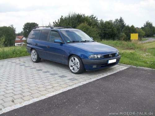

Hallo Leute,
Ich wollte mir bald mal in meinen schönen Caravan ein paar Angel Eyes einsetzen. Was muss ich dabei beachten ? Habe bereits gelesen das ich mir ein 98 Kühler besorgen muss... Habt ihr noch Tipps für mich ?

ich hab mir heut auch welche gekauft nur das mit denn kühler ist mir neu hab nur gelesen das ich einen kühlergrill vom 94bj. nehmen muss
und ein e prüfzeichen ist direkt am scheinwerfer selbst z.b. E1 ...
naja also habe schon oft welche gesehen wo da steht : bei Astra F Mod. Bj. 10/91-5/94 muss der Kühlergrill vom Modell Bj. 6/94-2/98 verbaut werden

mich würde es halt echt bloß interessieren ob die OHNE Kühlergrillwechsel passen.
rein wist du sie bekommen, steht dann aber unter spannung und du hast ein grauenhaftes spaltmaß.
der winkel am kühlergrill hat sich mit dem facelift geändert.
was mir echt Kopfzerbrechen bereitet, ist mit denn Stellmotor ob der originale noch passt oder ich so nenn Adapter brauch die es für denn astra von FK nicht mehr gibt,hab aber irgendwo gelesen das die von calibra passen aber ich etwas weg scheiden muss oder so hab da kein plan
sollte so passen denke und hoffe ich

Ich musste auch unten ein Eck aus der Maske schneiden, wass für mich die bessere Alternative war zu den billigen Kunststoffadaptern für die Astra f Stellmotoren.
und wo genau hast du da ne ecke raus geschnitten ??
kannst du vielleicht ein pic reinstellen ??
