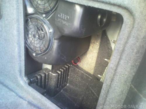

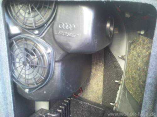

achso weil bei mein avant hab ich neben den subwoofer eine endstufe gehabt hier ist nur die box mhh da hab noch einige bilder das kabel vom subwoofer geht zum rücklicht wie man erkennt warum und die hinteren boxen oben und unten gehen auch

gut...  den Bildern konnte ich jetzt entnehmen, dass Du Bose hast, mehr aber auch nicht 😁
Für das Bose-System musst Du anders vorgehen. Hier bräuchtest Du am besten einen High-Low-Adapter (www.conrad.de/ce/ProductDetail.html?...) und schließt diesen direkt hinten am Bose-Verstärker an. An den Adapter kommt dann per Chinchkabel die Endstufe für die Bassrolle.
na das ist es ja da ist nix weiter nur die box 😕 keine endstufe🙁
na das Ding sitzt im Subwoofergehäuse mit drin 😉
Schau mal in meine FAQ, da findest Du dann auch die passende Pinbelegung.
achso weil das bei mein bose synphony 2 mit neben dem sub war die endstufe
