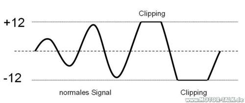

Wenn die Endstufe zu wenig Leistung für den Subwoofer hat, dann kommt sie bei zu hohen Lautstärken ins Clipping.
Die Endstufe will eine Sinuskurve produzieren, stößt jedoch sehr früh an ihre Grenze, somit gibt es keine kontinuierliche Schwingung ... am jeweils oberen und unteren Punkt der Sinuskurve ist das Signal plötzlich zuende.
In dem Bild sieht man es verdeutlicht, was damit gemeint ist.
Solange die Kurve flüssig verläuft, kann die Membran des Lautsprechers frei schwingen. Kommt die Endstufe an ihre Grenze und gerät ins Clipping, dann bleibt die Membran einfach am oberen oder unteren Punkt stehen, die Schwingspule hat mangels Bewegung keine Kühlung mehr und brennt durch.
Im geschlossenen Gehäuse merkt man es erst, wenn es zu spät ist, denn wenn etwas dicht ist, kann auch kein Geruch raus 😉
