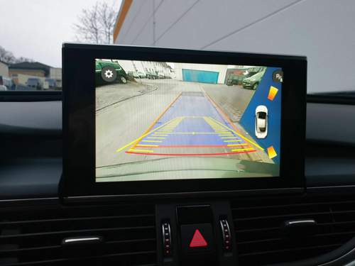

Bevor ich mir jetzt was falsches bestelle, welches System hat den das größte Display im "originalen" Gehäuse in Verbindung mit dem maximalen Arbeitsspeicher und kann mir jemand ösagen wie sich das Fahrerinformationssystem mit 7-Zoll-Farbdisplay im Kombiinstrument verhält?
Welche Informationen werden hier angezeigt? Spotify Google Maus Karten/Straßenansicht?

Hat irgendwer schon mal hier bestellt und Erfahrungen?
http://www.autoradiomitnavigation.de/...r-audi-a6-c7-4g-2011-2018.html
Hätte den Charme von 9" 4GB und Android 9.0

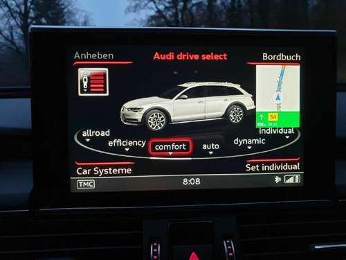

Ja doch, ist seit 3 Wochen im Einsatz.. Habe zwar bei einigen Sachen Kompromisse eingehen müssen, aber bin ansonsten eigentlich zufrieden 😉
Ist etwas träge bis Google maps so wirklich in Fahrt kommt, aber man sollte es halt auch nicht mit eine Galaxy Tab S6 vergleichen. Schade ist auch das es nicht wirklich zu individualisieren ist, aber ist Jammern auf hohem Niveau 😉

Naja hauptsächlich durch das Eingangsignal über
AUX, dadurch kann man quasi nicht mehr in die originale Audioberfläche switchen, ohne das die Musik pausiert.
Da ich aber doch ab und an die Fahrmodi wechsele, hat das genervt. Habe dann Musik mit der Spotifyapp am Radio übers Handy ans originale Radio streamen lassen 😁 ist zwar ein ziemlicher Umweg, aber funktioniert.. Also Steuerung über das Radio im Auto.. Schwierig zu erklären.
Werde jetzt aber die driveselect Taste am lenkrad nachrüsten, damit ich gar nicht mehr switchen muss und da bin ich auch endgültig zufrieden 😉

Einbau war easy, hatte aber im Vorfeld auch schon zwei andere aus China drin.. Hatte vorher auch das große MMI mit "Touch" und ddas externe Mikrofon habe ich nicht eingebaut, sonder nutze weiterhin das von Audi oben neben der Blende. Die originale Navigation funktioniert noch und nutze ich auch manchmal parallel im Kombiinstrument. GPS und Datenantenne habe ich beide vorne rechts und links mit unter die blende der Lautsprecher Richtung Windschutzscheibe geschoben und habe damit guten Empfang. Ob man die GPS Antenne wirklich braucht kann ich nicht sagen, aber denke für google maps und auch die BlitzerApp notwendig? Wirklich viele Bilder habe ich nicht gemacht, kann ich aber nachholen wenn dich was bestimmtes interessiert.
