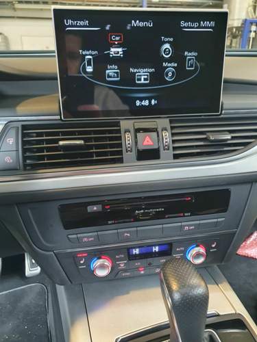

Hey zusammen,
ich habe das jetzt mal ergänzend zu dem MMI mit dem Tablet umgesetzt. Da ich wollte, dass es optisch mit dem Chrome passt, habe ich mir das Huawei Mediapad mit Sim zugelegt.
Das Teil wird über USB geladen und ist über Bluetooth mit dem MMI gekoppelt. Auf das Tablet habe ich diverse Apps installiert u.a. Amazon Music, so dass ich die Musik direkt Online von meinen Playlisten streame. Durch die Bluetooth Kopplung ist auch der Player und die Steuerung mit dem Auto verbunden, so dass die Lenkradbedienung und die Bedienknöpfe in der Mittelkonsole ebenfalls funktionieren.
In den Entwickleroptionen habe ich aktiviert, dass das Display immer dann eingeschaltet ist, wenn es auch mit Strom versorgt wird. Somit schaltet es sich sofort ab, wenn ich die Zündung abschalte. Von da an läuft es im Standby durch den eigenen Akku versorgt.
Um nichts zu beschädigen habe ich es momentan mit Pattex Klebepads festgeklept. Werde allerdings noch zwei Klammern aus Blech formen die in die obere und untere Kannte der Verkleidung greifen, so dass nichts vom Interior beschädigt wird.
Die Tasten für PDC, Start/Stop und Traktionskontrolle sind nun überdeckt, allerdings lässt es sich leicht drunter greiffen falls man sie betätigen möchte.
Das System funktioniert bislang astrein bei mir und die Bluetooth Verbindung ist binnen 5 Sec. aufgebaut, sobald ich die Zündung einschalte. Telefonate laufen natürlich auch über das Tablet mit Telefonbuch Synchronisation usw..
Nachteile konnte ich bislang keine feststellen und optisch passt es gut rein!

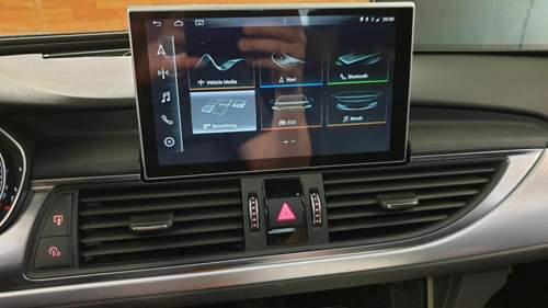

Mache morgen nochmal Bilder von der eigentlichen Androidoberfläche.. Due sind nicht so aussagekräftig 😁

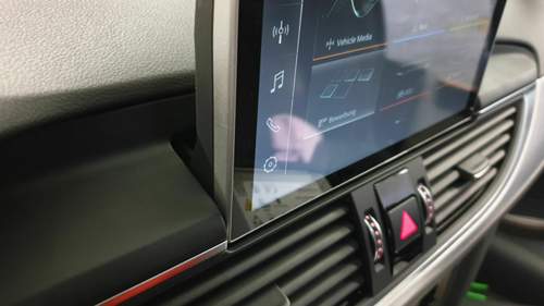

Ach glaube es gibt eigentlich nur zwei tatsächliche Hersteller da auf dem Markt aber beim ersten hatte ich irgendwie Probleme mit der Software und das zweite war einfach beschissen, weil der Rahmen links viel schmaler ist als rechts 😉 joa, versuche dran zu denken..
Dieses Modell hatte ich auch verbaut, aber stand eingebaut sehr weit raus und ist halt nicht symmetrisch positioniert 🙁

Für mich kam Unsymetrie in der Mittelkonsole einfach nicht in Frage 😉
Meine aber es war von der Displayhelligkeit deutlich schwächer ausgeleuchtet.
Huhu, ich warte noch auf die Bilder von der Androidoberfläche 🙂
Guten Morgen, ja wollte ich eigentlich auch gemacht haben aber was genau interessiert dich denn vom Menü?
Ansonsten ist es ähnlich einer "normalen" Androidoberfläche.
Mich würde interessieren, ob es da Unterschiede gibt Android 9 zu Android 10. Also, ob die grafische Darstellung der Apps anders ist bei Android 10 als bei Android 8.1 oder 9.

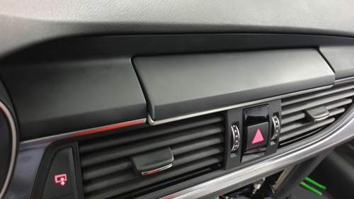

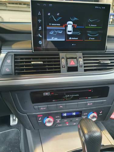

An alle die die Android Lösung verbaut haben, wie habt ihr die ganzen Kabel untergebracht? Da ist echt wenig Platz, so das man die Head Unit garnicht mehr reinbekommt. Und wo habt ihr die Android Box plaziert?
Box im Handschuhfach, der Stecker passt mit ach und krach rechts unten in die Ecke hinter der Headunit
Ja genau;-). Die LTE und GPS Antennen kann man hinter der rechten Abdeckung von den Sicherungen(rechte Seite vom Handschuhfach wenn die Beifahrertür offen steht) verstauen. Wenn man keine Akkustikverglasung hat geht es.
@Hermi_A6 , @limpu . Danke für eure Tipps, habe es mit viel Mühe reinbekommen. Die Box habe ich hinter dem Handschuhfach plaziert, da war noch Platz. Die ganzen Antennen habe ich nach oben verlegt auf das Armaturenbrett unter der Gitterabdeckung, wo der kleine Teller verbaut ist. An sich bin ich mit dem neuen System zufrieden, aber die Helligkeit vom display ist echt miserabel man erkennt am Tag kaum was aufn display.
Anbei die Bilder
