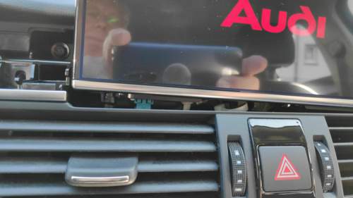

Das hat mir mehr Sorgen bereitet. Ich musste für den Stecker etwas ausschneiden
Img-20210331

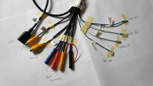

hat mal jemand mehr als die Rückfahrkammera an das Kabelgewirr /Zusatzstecker angeschlossen oder weiß jemand wofür die alle zu benutzen sind!
Was bedeutet oder wofur ist UART_RX bzw. UART_TX
China_Navi Anschluss_extern
