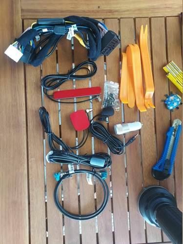

Mit der mitgelieferten Anleitung mal wirklich "Pug & Play" inklusiver Integration der Rückfahr- und Frontkamera

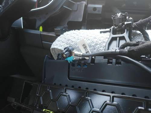

Moin,
ich habe jetzt alles selbst zerlegt und den Bildschirm eingebaut.

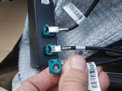

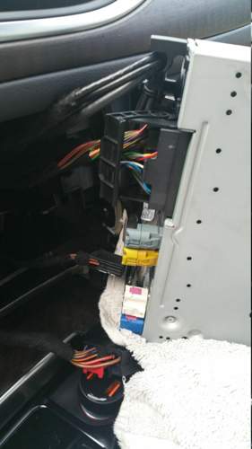

Was ich nicht verstehe, wo schließe ich den Eingang für die Box an?
Ausgang ist klar, der geht zum neuen Bildschirm. Das alte Kabel zum Bildschirm ist dann frei? Wird da nichts angeschlossen? Das beigelegte Kabel passt da nicht, Vater/Mutter oder wie nennt man das?
Kommt es vielleicht an den grauen Stecker der Main unit oder wie das heißt? Da würde es jedenfalls passen
Vielen Dank
Jürgen

Das neue System ist jetzt die neue Main Unit und Ergänzung zum vorhanden Navi. Das heißt: Das neue System passt Bildschirm Größe und Auflösung an den neuen Bildschirm an.
Der Ausgang des neuen Systems wir mit dem Bildschirm verbunden.
Der Ausgang des " vorhanden (alte) System" wir mit dem Eingang des neuen Systems verbunden. Das war die alte Verbindung vom Navi zum Bildschirm.

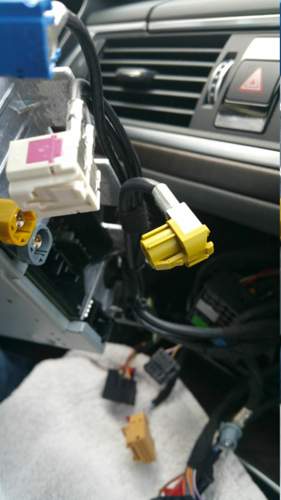

Danke, aber welches ist der Ausgang vom alten System? Der graue vom Bildschirm? Da passt mein Kabel nicht. Das sind meine erhaltenen Kabel.
Gehört der grüne Stecker nicht in die Main unit und der alte am Monitor bleibt frei?
20210407
So sieht es aus wenn man den grauen (alten Ausgang am Bildschirm) frei lässt.
20210407

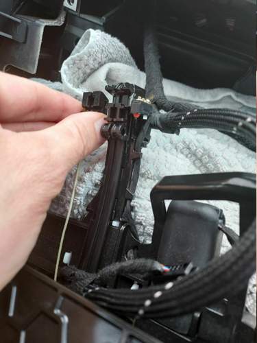

Habt ihr den Schlitten vom Bildschirm gewechselt und auch die seitlichen Reiter?
Und habt Ihr ein Loch in das Handschuhfach gebohrt oder wie habt ihr die Kabel oder die ganze Box da rein bekommen?
Ich meine diesen Schlitten.
Habt ihr den gewechselt?
Sehr schwierig auszubauen

@jakubohne schrieb am 7. April 2021 um 22:59:45 Uhr:
Der Anschluß der vorher zum Bildschirm ging.
Das neue System bringt zwei neue Kabel mit. das lange geht von der "neuen Einheit" LVDS OUT zum Bildschirm.
Das kurze geht zur "alten Einheit" (da war der Bildschirm vorher angeschlossen)
von der "neuen Einheit" LVDS IN
Das Bild zeigt das Kabel an der alten Einheit und geht zur neuen Einheit!

Ja, habe ich gewechselt. Nach meiner Anleitung 5 Minuten Sache.
Gibt es auch ein YouTube Video zu.

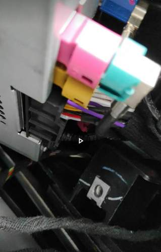

Die Box läßt sich seitlich in die Mittelkonsole neben das Handschuhfach stecken.
Den Kabelbaum habe ich verlängert und in das Handschuhfach geführt.
Anschlüße die ich nicht brauche liegen über dem Handschuhfach.
