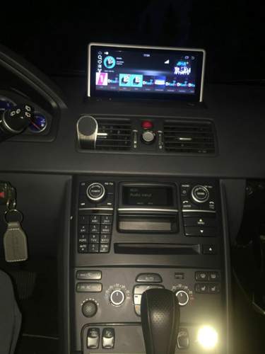

Ich melde mich auch noch mal zu dem Thema,
hab letzte Woche erfolgreich meinen China-Böller verbaut und er funktioniert einwandfrei.
In dem Zusammenhang wurden gleich noch eine Frontkamera und Rückfahrkamera mit integriert, die ebenfalls sehr erleichternd beim Parken in der Stadt sind...
Auch USB, DAB+ und Carplay funktionieren nach Installation der beiden apk.Dateien Top und jetzt werde ich noch eine eigenständige Internetverbindung mit dem Huawei-Stick herstellen und dann ist alles auf dem heutigen Stand.
Bin auch optisch sehr zufrieden mit dem Ergebnis 😎

wie kommst du auf den AUX Mode im Radio

eig. möchte ich nur wissen wie man es schafft einen Ton über den China radio raus zubekkommen und wie man auf AUX mode kommt weil bei mir nur CD, FM1,FM2 oder AM kommt.
Ich hab das Mj. 2008 und die Ausstattung Sport, da ist der Aux-Eingang serienmäßig und Grundvoraussetzung, dass dieses China-Teil funktioniert. Stand aber bei mir auch dick hervorgehoben in der Artikelbeschreibung drin.
Ohne Aux-Eingang hast Du schlechte Karten, weil das Teil darüber in das originale Radio eingeschleift wird.

Genau das ist das Problem bei den Vorfacelift Modellen.
Man hat absolut keine Möglichkeit das Originale Radio mit irgendwelchen externen Geräten zu verbinden.
Kein USB, kein AUX, kein Bluetooth.
Ok...eine kleine gibts dennoch. nennt sich A2DP Adapter.
Kostet um die 150€ und wird in das Lichtleiterkabel eingeschleift.
Man muss dann im Radio CD1 anwählen und dann steht die Verbindung zum Adapter.
Den Adapter selbst kann man mit einer SD Karte bestücken (so man mag) . Viel wichtiger ist aber dann die Bluetooth Verbindung. Ein Handy kann man (neben BT) mit einem 3,5mm Klinken Anschluss verbinden.
Freisprechen /Telefonieren geht mit dem Teil auch.
Über diesen Adapter könnte man dann auch so eine wie oben beschriebene Einheit betreiben.
Hat bei mir alles Wunderbar funktioniert.
Hat mich dennoch nicht befriedigt, da ja immer noch das Problem mit dem Uralt Navi war.
Dann fand ich den Weg zur Musik (oder was auch immer) zu kompliziert.
Ich muss das originale Radio anmachen, muss dann CD wählen, dann mach ich den Turm oben an und muss Bluetooth wählen. Statt des "Turms" hatte ich einen Android Spiegel genommen. Ging auch.
Ja wie schon oben geschrieben..Beim Vorfacelift nur über diesen Adapter.
Es gibt allerdings noch eine verwegene Lösung: die AM Antenne...
