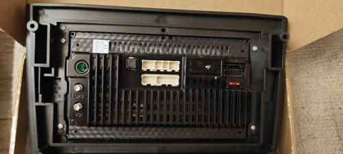

Zum "Radio":
Im Grunde ist es ein Android Tablet was da eingebaut wird.
Es basiert auf Android 10. Die technischen Daten reiche ich noch nach.
Vorab: es kann in JEDEN XC90 -egal ob Vorfacelift - also bis 2007 und dann ab 2007 bis zum Modellwechsel eingebaut werden. Auch ist es egal, welches Musiksystem verbaut ist.
In meinem XC90 war/ist das Premium Sound System mit Dolby Surround eingebaut. Zudem natürlich mit CD Wechsler, Navi , Telefon und eingebauten Verstärker, welches alles natürlich über das Lichtleiterkabel gesteuert wird. Bisher gab es absolut nichts auf dem Markt, was damit kompatibel war.
Jetzt mal abgesehen von Grom oder A2DP Adapter, wo man zumindest einen AUX Eingang bzw Bluetooth zur Verfügung hatte.
Das braucht man jetzt alles nicht mehr.
Der Kabelbaum wird individuell für das Fahrzeug zusammengebaut.
Der eingebaute Verstärker (so vorhanden) wird weiter genutzt.
Dolby Surround geht also weiterhin.
Das gesamte Paket ist Plug&Play.

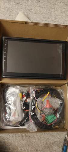

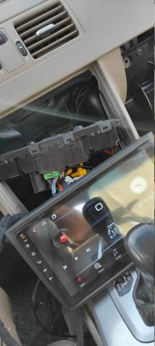

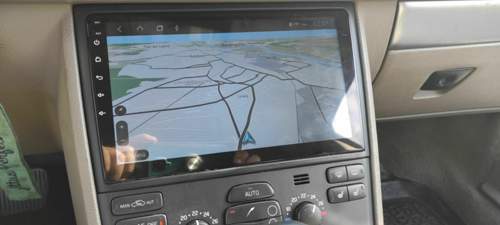

Anbei noch ein paar Bilder-wobei Bild 4 nicht von mir ist.
In meinem Auto sieht es noch aus wie Kraut und Rüben. Auf dem Display ist noch die Schutzfolie.
Die Bilder wurden teilweise mit Blitz gemacht. Die Streifen auf dem Display ist einer der Hintergründe.
Irgend eine Bretterwand.
Das originale Navi funktioniert bei mir noch.
Ich werde mal schauen und dort das Display wechseln und das vielleicht in Verbindung mit Torque nutzen.

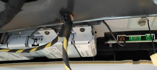

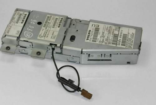

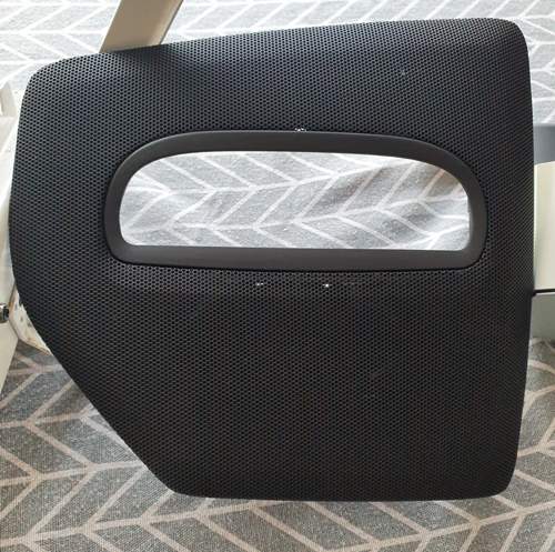

@rille2 schrieb am 23. Februar 2021 um 11:10:43 Uhr:
@Saab Frank schrieb am 22. Februar 2021 um 21:49:00 Uhr:
Hier bin ich gerade dabei, die originale Antenne des Volvos irgendwie anzuknippern.
Das wird vmtl. schwierig. Der Tuner sitzt ja im Dach, vmtl. ist die Antenne da direkt dran.
Korrekt. Ist ein Antennenmodul.
Dieses beinhaltet neben der Antenne,(nicht im Bild) den Verstärker für die GPS, TMC und FM Antennen.
Ich werde das Radio an das Antennkabel (siehe Bild) anklemmen.
Wobei mir im Moment nicht klar ist, wozu das Antennenkabel überhaupt da ist....und wo es hingeht.
Zum originalen Radio definitiv nicht. Das läuft über das seitlich angeschlossene Lichtleiterkabel.
Da das aber aus dem TMC Modul kommt, gehe ich davon aus, dass das Navi darüber seine TMC Informationen bekommt. Theoretisch sollte das also auch vorne irgendwo abgreifbar sein.
Antenne
@Saab Frank schrieb am 23. Februar 2021 um 11:47:31 Uhr:
Das geht doch zur eigentlichen Antenne? Sieht zumindest so aus, wenn man sich Bilder der ganzen Einheit anschaut.

Themenstarteram 23. Februar 2021 um 15:31
@DOIT schrieb am 23. Februar 2021 um 13:30:05 Uhr:
Nicht schlecht das Teil.
Wie ist denn die farbliche und materielle Passgenauigkeit des Rahmens in der Mittelkonsole?
ich mach nachher mal paar Bilder im Hellen.
Es gibt kein Spiel, keine Fuge die da nicht hingehört.
Der Rahmen (durchgefärbt) ist 1:1 die selbe Farbe wie von darunter sitzendem Klimateil.
Sieht aus wie ein Werksradio.

Themenstarteram 23. Februar 2021 um 18:37
@rille2 schrieb am 23. Februar 2021 um 11:59:48 Uhr:

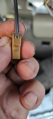

So...ich bin dann mal bissel schlauer.
Also du hast Recht: das Kabel kommt von der Antenne und geht zum Antennenmodul.
Siehe Bild 1
Gleichzeitig scheint das Modul auch der Tuner des originalen Radios zu sein, da von dort das Lichtleiterkabel weg geht.

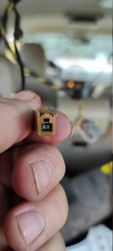

Meine Gedanken jetzt: ich besorge mir so einen Stecker und bastel mir das Kabel selbst.
Das Problem: ich weiß nicht was das für ein Stecker ist.
Da steht irgendwas mit T13S drauf. Ich muss noch mal ein besseres Bild machen.
(Siehe Bild 2und 3)
Alternativ gibt es dieses Kabel auch in GB zu kaufen....für unverschämte 53 € inkl Versand.
https://www.ebay.de/itm/352998718129?var=0
Idee 2: Kabel durchschneiden und eine Fakra Kupplung dazwischen und gut ists.
Idee 3: TMC Modul bei Ebay für 20€ kaufen und diesen Stecker verwenden.
Also wenn einer einen Tipp zum Stecker hat: bitte lass es mich wissen.

(Siehe Bilder 4 und 5)
zurück zur Frage nach der Passgenauigkeit zu Fugen & Farbe.
(Hier die Bilder 6,7,8,9,und 10)
Waze funktioniert ebenfalls.
(Bild 11,12,13)

Kabel von Antenne zum Modul
Stecker 1
Stecker 2
+7
