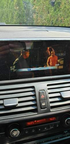

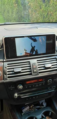

Also ich hab ihn einfach so gekauft ohne dab usw. denk ich. Habe 430€ bezahlt und alles rennt. Das neue gerät lässt die alte Oberfläche des auto zu. Dh ich benutze den alten Radio vom Auto. Wenn ich dann youtube haben will muss ich umschalten. Für mich ist es ok. Ich hab 2 verschiedene Systeme nebenbei rennen. Was ich mir wünsche: das endlich die scheiss Kamera anspringt beim Retour fahren. Das habe ich immer noch nicht geschafft.
Und über die Bildqualität kann ich mich definitiv nicht beklagen. Ich hab keine Farbänderungen. Sorry. Ich bin immer ein Pessimist aber dieses gerät kann ich empfehlen für jeden der etwas technisches Verständnis hat

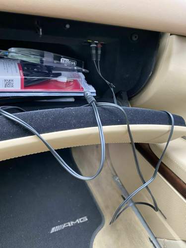

Hey Leute ich habe ein Problem mit der Ton Wiedergabe.
Auf android umgebaut mein Mercedes CL 63 Typ C 216 Baujahr 2008 .
Das neue Gerät soweit alles verbunden erkennt mein ntg 3.0 und lässt sich alles bedienen bis auf das ich kein Ton habe.
Im Handschuhfach ist ein rot weiß Anschluss für den Ton Ausgang zum neuen Gerät
Alles connected, kein Ton
Ntg menü aux gewählt
Android erweiterte Einstellung Benz aux aktiviert
Lade mal paar Bilder hoch von der Verkabelung
Verstehe nicht woran es legen könnte, bitte um eure Hilfe danke !!!!

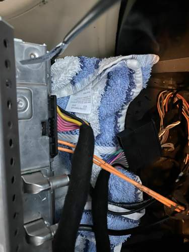

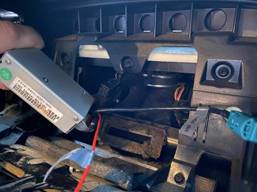

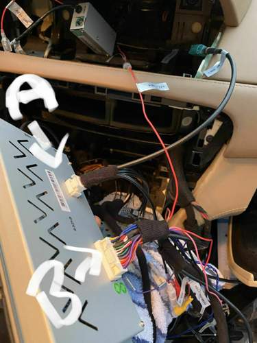

Hier ist die Verkabelung

Hatte ich auch.

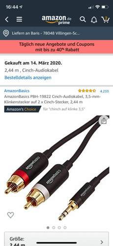

Musst ein Y Kabel für den weißen und roten Anschluss zu Aux besorgen. Diesen Aux Stecker dann an dein Aux Eingang stecken. Dann läufts. Das Kabel findest bei Amazon für max. 10€
Okay.... nicht so ganz verstanden.
Ich habe rot weiß im Handschuhfach und rot weiß am neuen Gerät. Y Kabel im Handschuhfach Eingang verbinden ? Dann habe ich doch nur ein Ausgang zum Gerät ?
Hier habe ich ein rot weiß zu aux
Im Handschuhfach oder sonst wo hat des Fahrzeug keinen aux Eingang nur ein rot weiß
Ich hab am Android display Kabelbaum die Rot und weiße Buchse zum anschließen. An diesem Anschluss das Kabel (Bild im Anhang) anschließen. Das Ende dann sprich Aux in den Aux Eingang stecken vom Auto. Dann hast du dein Problem gelöst. War bei mir genauso.
Super Ton habe ich jetzt da , nur leider funktioniert nicht mehr mein Night Vision , Control Panel von esp ABC parktronic (was sich eigentlich im neuen Gerät aus steuern könnte ) und meine Klima Anlage von den Knöpfen aus keine Reaktion nur im ntg menü lässt sich das steuern Vom comand aus .
