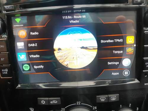

Also ich habe jetzt mit der APP TomTom meine Navi-App gefunden. Ebenfalls offlinematerial und ich kann wunderbar meine Strecken im Browser oder am Handy machen und dann ans Radio senden (synchronisieren). Ist viel besser, als mit der Sprachsteuerung, die in dieser APP so gut wie gar nicht brauchbar ist.
Als Launcher nutze ich jetzt mittlerweile FCC Car Launcher - Vorher wars der CarWebGuru
FCC deswegen, weil im CarWebGuru die Anzeige der Covers von Radio, DAB, Webradio oder Spotify nicht mehr funktioniert hatten.
Im FCC funktioniert das aber einwandfrei und er ist ebenfalls komplett dynamisch anpassungsfähig.
Als RadioAPP hab ich die originale APP die dabei war.
DAB/DAB+: DAB-Z APP
Internetradio: VRadio (da such ich aber noch aktuell eine bessere, obwohl die schon sehr gut ist)
Spotify für die Tochter
Rechte Hälfte Autobezogenes:
Reifendruck Kontrolle (StoreBao TPMS war so ziemlich die einzige die wirklich funktionierte)
Torque und zwar die von ASURE bereitgestellte - haben mir da eine eigene gesendet die auch funktionierte.
Das sind mal meine Hauptapps.
Radio hat seinen eigenen Google-Account, damit wenns Töchterchen unterwegs ist, nicht meine Standortdaten durcheinander kommen. Auch ist es mit der ständigen Standortübermittlung vom Auto leichter für mich zu sehen wo mein Auto gerade ist und auch Aktionen setzen zu können für den Fall der Fälle.
Funktioniert, weil ich einen mobilen WLAN-Router (LTE) im Auto verbaut habe.
