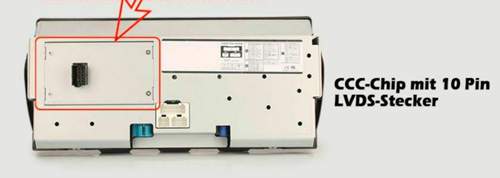

3. Ich habe nur den LVDS Stecker (Metall) angeschlossen, der andere, welcher am Original Bildschirm dran ist nicht, wozu benötige ich den sonst?

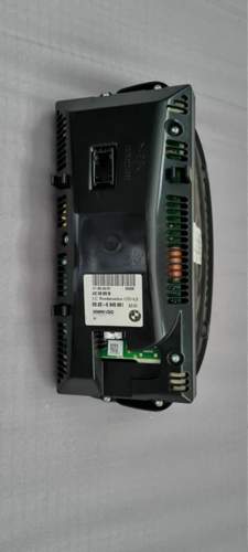

Original Bildschirm
Android Radio
Android Rückseite
Weiß ich leider noch immer nicht!
