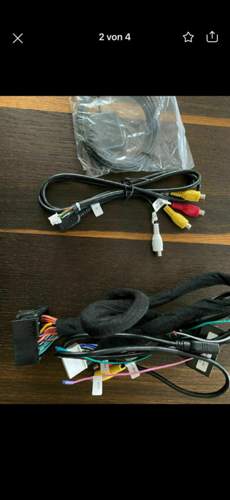

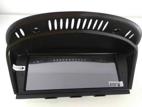

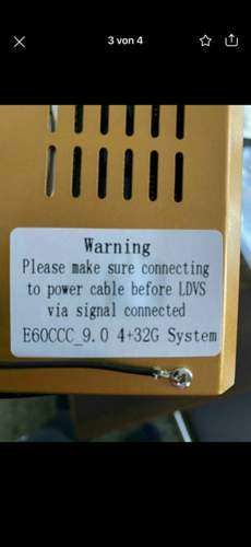

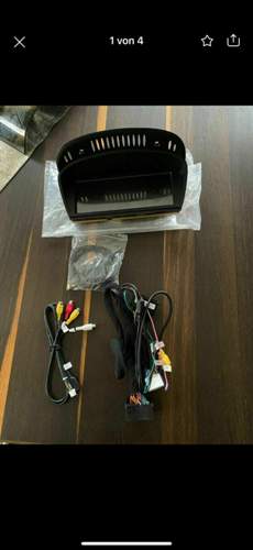

ich komme zwar vom Volvo-Lager, aber mein Cousin fährt nen E61 525xi LCI und er hat sich einfach mal so ein Teil bestellt. Konkret dieses hier:
https://www.ebay.de/.../293197135987?...
Da ich der E-Techniker bin, musste ich natürlich zum Einbau ran. Ich war sehr skeptisch, aber was soll ich sagen.... Es funzt alles tadellos, Verarbeitung und Passgenauigkeit sind astrein. Es integriert sich perfekt in das vorhandene System (M-ASK ohne Navi im vorliegendem Fall). Darüber hinaus bietet es alles, was ein Android Tablet auch bietet. Mal ne kurze Liste, was das Auto jetzt hat, was es vorher nicht hatte:

Der komplette Einbau mit sämtlichen Einstellungen, Konfigurationen und Rumprobiererei hat letzten Sonntag von 14:30 Uhr bis 22:20 Uhr gedauert. Zwischendurch wurde natürlich auch gegrillt.
Also kurzum: Kein Chinaspittel, sondern absolute Empfehlung!
Anbei paar Impressionen

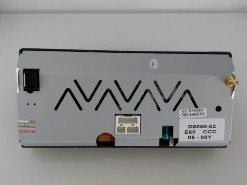

Noch zwei vielleicht interessante Hinweise: mein Display hat recht deutlich gespiegelt (Foto anbei). In den Foren diskutieren die Leute unterschiedliche Displayversionen und bestellen dann extra eines dass als nicht spiegelnd (anti-glare/non-reflective, etc.) angepriesen wird. Nach Erhalt der Ware berichten sie dann das es trotzdem spiegelt und sie unnötig mehr bezahlt haben. Ich in meinem Fall hab' mir eine matte Displayschutzfolie bestellt wie es etliche deutsche (=gute Qualität?) Anbieter für Handys und Tablets für bis zu 10 EUR anbieten. Entweder man schneidet sich eine Folie zurecht oder bestellt sie gleich im erforderlichen Maß. Manche Anbieter bieten auch Zuschnitt auf Wunsch falls das Maß nicht gelistet ist. Meiner Erfahrung nach lässt sich die Folie wesentlich besser aufbringen wenn das Gerät noch auf dem Schreibtisch liegt und nicht bereits im Auto verbaut ist. Also Folie vielleicht gleich am Anfang mit bestellen. Und noch ein Hinweis: im Auslieferzustand befinden sich zwei Displayschutzfolien auf dem Gerät. Die erste ist nur ein Transportschutz, leicht zu erkennen und mit einer deutlich sichbaren Öhse schnell abgezogen. Was man vielleicht nicht vermutet ist, dass sich dann auf dem Display noch immer eine zweite Folie befindet die nicht so leicht zu sehen ist. Vor dem Aufbringen einer matten Folie will man die aber vielleicht besser auch entfernen.
Einen weiteren Hinweis möchte ich mir noch erlauben zum Thema Y-Kabel, Splitter bzw. Antennenweiche mit der manche das BMW Radio und den Androiden an die GPS-Fahrzeugantenne anschließen. Ich habe eine solche Weiche (ganz billig von Aliexpress) seit einem Jahr im Einsatz und noch ist nichts kaputt. Es kommt aber ca. einmal im Monat vor dass mein Android beim Starten "no signal" anzeigt. Nach Zündung aus und Neustart ist das aber weg. Lange habe ich gedacht da hat sich der Androide halt mal "verschluckt" so wie mein Smartphone oder Computer auch mal hin und wieder eine Zicke macht. Im oben zitiertem Forum bin ich aber auf Hinweise gestoßen, dass der Anschluss der GPS-Antenne des Fahrzeugs per Y-Kabel gleichzeitig an Radio und Android zu diesem "Verschlucken" führen kann weil eines der Geräte die Antenne mit 3V und das andere mit 5V versorgt. Für das Gerät mit der geringeren Spannung (scheinbar der Androide) wäre das auf die Dauer wohl nicht so gesund. Daher rät man von der Verwendung der Y-Weiche ab. Ohne Weiche muss man sich dann natürlich überlegen ob man die Kfz-Antenne am Radio lässt und den Androiden mit der mitgelieferten GPS-Wurfantenne betreibt. Oder ob man die GPS-Antenne vom Fahrzeug statt dessen an den Androiden hängt und das Auto ohne GPS dasteht. Letzteres ist vielleicht eine Überlegung wert, wenn man das Navi des Fahrzeugs eh nicht mehr nutz weil man das Navi des Andoiden vorzieht. Ich für meinen Fall will bei nächster Gelegenheit das BMW Radio von dem Y-Kabel abklemmen. Bis ich das tatsächlich tue kann aber noch einige Zeit vergehen, da der Aufwand das BMW Radio auszubauen um an den Stecker zu kommen schon ziemlich aufwendig ist. Ein bisschen ungutes Gefühl habe ich mit meiner aktuellen Betriebsweise aber schon.

Auf einem Bild sehe ich einen Lautsprecher, wofür ist der gut, wozu gehört der?
