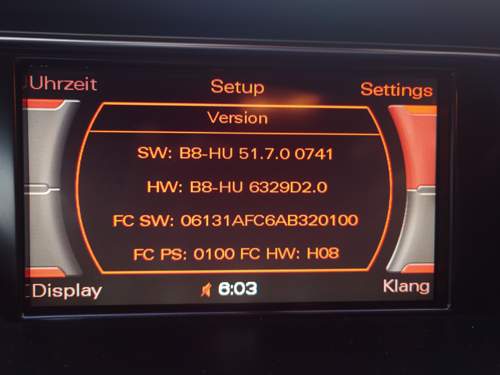

MMI 2G HIGH (genaueres, siehe Bild im Anhang)
