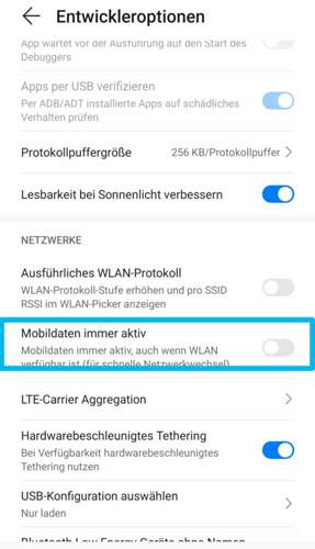

Mate 20 das selbe problem. Manchmal verbindet er ohne die Verbindung zu kappen aber oft macht er es und wenn er einmal beispielsweise die Verbindung mit einem anderen WLAN hatt bekomme ich ihn überhaupt nicht mehr wireless connected wenn ich wieder im WLAN des Autos bin.
Scheint also ein generelles huawei Problem zu sein, bei mir in einem 21er superp.
Kennt vielleicht jemand eine APP für das Szenario, bin mir nur nicht sicher ob das auf ungerooteten Handys überhaupt möglich ist? Leider kann man den Hotspot auch nicht ausschalten.... Entweder komplettes WLAN weg oder Hotspot.
Ja, an so eine App habe ich auch schon gedacht. Eine App, bei der für bestimmte WLANs festlegen kann, ob man deren Internet wünscht oder nicht.
In den Entwickleroptionen gibt es einen Punkt um mobildaten dauerhaft aktiv zu halten villeicht ist noch jemand zufällig unterwegs und möchte es testen sonst lass ich es mal laufen und Berichte obs klappt.
Klingt zumindest vielversprechend hoffe nur das er ein Wlan dann nicht komplett blockiert. 😁
Vermute nur das er dann auch im Haus WLAN Daten zieht. Bin zumindest gerade mit beidem verbunden, eleganter wäre das definitiv bei bedarf. Eventuell hilfts zumindest dem ein oder andern mit Firmenhandy.
Siehe Bild
Screenshot-20210812
Schade diese Option habe ich in meinen Entwickleroptionen nicht :-( Huawei P30 Pro
@kirbstar
Du musst die Entwickleroptionen in Huawei einschalten, nicht die Entwickleroptionen in Android Auto direkt.
Dort habe ich die Einstellung im P30 Pro gefunden. Testen kann ich leider nicht (MJ20, 0156).

Also die Sache mit mobilen Daten immer aktiv habe ich ausprobiert. Funzt leider nicht. LTE wird zwar angezeigt aber Zugriff offensichtlich nur über WLAN.
P30 und T-Cross 6/21.
Könnte das über manuelle Netzwerkeinstellungen gehen?
Gateway statt von VW der vom Mobilprovider?
Habe mich daran erinnert, dass es schon mal funktioniert hat. Was war damals anders. Richtig! Habe mich als Hauptbenutzer abgemeldet und als Gast angemeldet. Der Gast bekommt keine Datenofferte von VW und ... es funktioniert. Es liegt somit nicht am Handy, sondern daran, dass VW per WLAN offensichtlich übermittelt, das dort Internet kommt.
Wie kann man die nun nur davon überzeugen dies zu ändern?
Ich hätte erwartet, dass es über Einstellungen - > Datenverbindung -> Haken raus bei integrierter Datenverbindung klappen müsste, aber das hatte beim Mietwagen auch nicht dauerhaft helfen wollen.
Genau so ist es. Er leitet aber direkt an die Schnittstelle zur Anmeldung weiter. Andere Marken können dammit wohl umgehen aber huawei warum auch immer nicht, normalerweise sollte das wifi + das regeln aber das klappt bei mir zumindest nur sporadisch. Witzigerweise erkennt er sogar das er kein NW hatt er fragt nämlich ob er trotzdem verbinden soll?
Also seit heute Funktionierte bei mir zumindest die Datenverbindung nachdem ich den Punkt ausgewählt habe, allerdings hängt sich die Karte über wireless öfter mal auf und habe weiter das problem das ich das Auto neu starten muss sobald er mal in einem andern WLAN war.
Ich werde mal probieren das Handy soft zu ressetten. Eventuell schreib ich mal dem huawei support villeicht haben die ja eine Idee.
Schade das es nicht wirklich klappt aber dadurch das hier scheinbar fast nur huawei Nutzer das problem haben sehe ich das problem eher auf der Handy seite.
