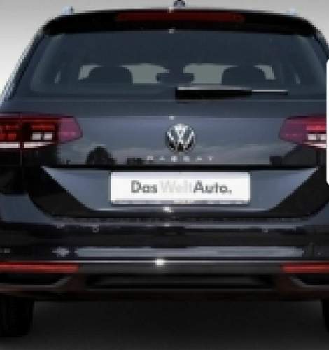

Danke, woran erkenne ich MJ21.
EZ war 11.20
Steht bei dir passat ganz klein unterm Zeichen an der heckklappe oder ganz groß?
Puuh. Passat steht drauf. Aber um zu sagen ob ea klein ist oder groß müsste ich übermorgen mal vergleichen.
Mit kleinem ist es MY 2021
Glaube das ist klein und dann neu? Also MJ21?
Ja, du hast 2021
