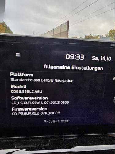

@Holbo Das letzte Update von Kia hast du im Auto aber installiert, oder?
https://update.kia.com/EU/DE/Main
Das ist die Version im Auto.
1000022657
Ist veraltet.
Es gibt die letzte Version vom Juni 23. Also ...230601 bei Softwareversion
Bedeutet, dass ich das Update auf einen USB-Stick ziehe und dann im Auto starte?
Ist nicht kompliziert. Du brauchst einen 64GB USB-Stick (weil du lt. Modellnr. einen MJ22 hast) und wählst im Updater-Tool dann z.B. einen Ceed mit MJ22. Es muss nicht genau das Modell sein, was du hast, da die Pakete alle gleich sind. Wichtig ist, dass du ab MJ22 wählst, weil sich ab MJ22 das Kartenmaterial wegen OTA-Update-Unterstützung geändert hat. Bis MJ21 reicht ein 32GB Stick.
Das Update-Paket wird ca. 37 GB umfassen. Das kannst du entweder selbst auf den exFAT-Formatierten Stick kopieren, oder es das Tool selbst machen lassen. Wenn du es selbst kopierst, muss die Ebene mit dem HU-Verzeichnis direkt im Root-Verzeichnis liegen, nicht in einem Unterordner.
Wenn du den Stick dann im Auto einsteckst, sollte nach ein paar Sekunden die Einblendung erscheinen, dass das Update erkannt wurde und installiert werden kann
