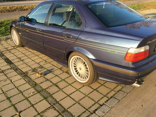

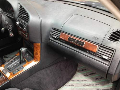

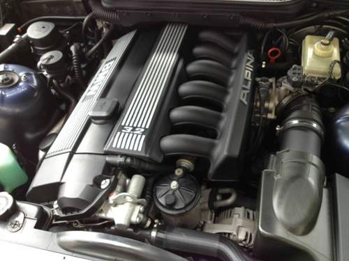

Wer zuletzt lacht, lacht am besten und genauso ein Grinsen hatte ich schon im Gesicht😉

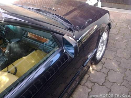

Unten raus hält er auch mit meinem R129 300 SL 5Gang mit, diesen mache ich diese Tage wieder fit!
Aber vor lauter Lachen darfst du einfach nicht vergessen, dass ich den 3.2L SW als Vergleich heranziehen kann jeder Zeit, habe ja beide Wagen und der Kopf basiert ja auf dem M52, mit US-Graugussblock
Nr.29
3.2er e36
Maschinchen

was soll ich mit nem Haufen unnützer Fotos von alten Gebrauchtwagen... 😕
Hat mit dem thema hier nix zu tun...
