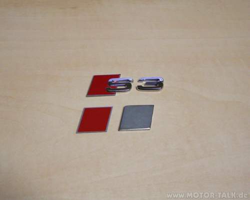

Hallo Gecko,
selbst gemacht bzw. fertigen lassen!
Trägerplatte ist bei mir vom S3!
1. Buchstaben mit roter Raute ablösen
2. Aluplättchen in 22x22x0,7mm und 17 Grad Neigung im Alubetrieb/Freund anfertigen lassen
3. Rot folieren, den Rand aber etwas in Alu abstehen lassen.
4. Buchstaben hier bestellen: www.chromoletters.de/bestellung.php
5. Raute und Buchstaben auf Grundplatte kleben.
6. Fertig!
Viele Grüße
biglo
