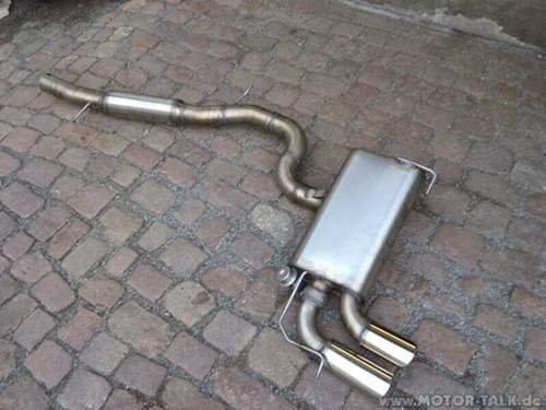

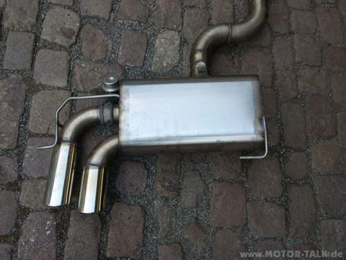

also wie ich hier schon mal schrieb,hab ich mir eine Milltek-AGA ab Kat für den 2,0 TFSI Quattro gekauft, nur musste ich leider gestern nach dem einbau feststellen, dass da was nich passt! denn die endrohre schauen dermaßen weit raus, dass es absolut nich mehr gut ausschaut! aber der einbau (von einem meisterbetrieb, da bei uns in der nähe keine selbsthilfewerkstatt is) hat sonst reibungslos funktioniert, alle aufnahme punkte, verarbeitungen usw. alles top!
also hab ich nochmal ein bißchen gesucht und die art-nr. mit einem anderen lieferanten verglichen und rausgefunden, das die art.-nr zum sportback gehört!
dies is mir nur leider bis gestern nich aufgefallen, da auf der homepage, auf der rechnung und auf dem beiblatt immer nur von Audi A3 8P 2,0 TFSI Quattro die rede war und nirgenswo mal 8PA, 5-türer oder sportback erwähnt wurde! ich werde morgen oder dienstag auf jeden fall mal den verkäufer kontaktieren und sehen was dabei rum kommt, aber ich habe jetzt schon von einem anderen user hier erfahren, dass er wohl den endtopf mit der richtigen art.-nr. hat und bei ihm der auspuff auch sehr weit heraus steht!
deshalb wollte ich alle besitzer fragen - gerade die mit quattro und 3-türer- wie es bei ihnen ausschaut (am besten mit bildern), ob irgendwelche änderungen vorgenommen wurden oder dergleichen! welche art.-nr. sie besitzen!
(ich habe MSAU290 und is für 8PA, ich bräuchte MSAU425 für 8P)
das problem is, das sich der endtopf nich weiter nach hinten verschieben lässt, da durch den quattro sehr wenig platz is! natürlich könnte man die endrohre hinten kürzen, aber dann bräuchte man jemanden der edelstahl schweißen kann und gleichzeitig würde ich die garantieansprüche verlieren!
diese sache ärgert mich einfach dermaßen, weil die AGA an sich top is, wirklich super verarbeitet usw., weil ich mich so drauf gefreut habe und jetzt so ein theater vor mir habe, nur weil dieser verkäufer keine vernünftigen angaben machen kann!
ich hoffe, dass ihr mir hilfreiche tipps geben und vergleichsbilder schicken könnt!

Ist doch logisch das es nen unterschied geben muss alleine schon weil der Sportback 6cm länger ist als der 3Türer von daher kommen auch die beiden Art.nummern

aber anhand der skizze weißte jetzt ja nun, wie es bei mir/quattro aussieht?

Hi so sieht es beim Frontantriebler aus.
2.0 TFSI
Nicht so verwinkelt wie beim Quattro.
Gruß stsportgrau
Das nenne ich mal Platz 😁

@ stsportgrau, na ideal is das auch nich ganz, vor dem MSD is ja auch ein ganz schönes herumgeschlänge um den tank (2x 90° mit engem biegeradius, siehe verfärbung in den radien) , einzig die schöne gerade führung ab KAT bis zu der nächsten schelle find ich toll 😁

Da Tino mich gebeten hat diesen Thread mal durchzulesen, habe ich es fix gemacht. 🙂
Die große Frage besteht hier, warum der zusätzliche Schalldämpfer bei der Milltek / BN-Pipes Anlage vorhanden ist.
Ganz einfach:
Audi hat die Unterdruckklappe in den serienmäßigen ESD verbaut um künstlich einen gewissen Staudruck zu erzeugen und auch um die Lautstärke zu regulieren. Eure Milltek / BN-Pipes ESD haben aber keine Unterdruckklappen und benötigen somit zusätzlich noch einen Schalldämpfer. Ist keine Vermutung meinerseits, sondern Aussage von meinem Auspuffbauer und über dieses Thema habe ich in einem US-VW-Forum schon einiges gelesen. Die verbauen jetzt auch alle wieder solche Unterdruckklappen.
