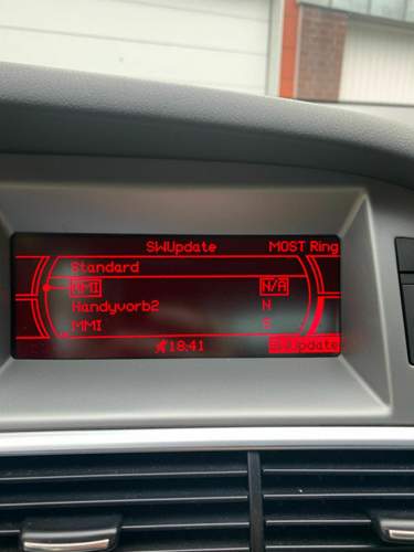

Alles angeschlossen. Wie auf Schaltplan etc. MMI angemacht. Und das AMI wird nicht erkannt, weder kommt eine Fehlermeldung oder ähnliches.
Strom hat das AMI.
Cd Player und AMI, beides ist angeschlossen.
Softwarestand 0410

Und wenn ich jetzt zum Beispiel die Software CD einlege, wird mir das AMI angezeigt. Aber immer mit N/A und wenn ich draufgehe stehen dort zwei Sachen mit einem Kästchen, kann da aber nichts auswählen. Bevor das AMI verbaut war wurde es mir nicht angezeigt.
Das AMI wird aber nicht als Quelle angezeigt oder so vom Auto erkannt wenn ich das so richtig formuliere.

Ich habe einen gefunden der VCDS hat. Er hat mir gesagt das er aber nur die Standardsachen mit VCDS macht und mit einer genauen Anleitung das machen würde.
Über den link den du mir hier reingestellt hast, habe ich das gefunden.
Für diejenigen, welche VCDS besitzen und das selber codieren wollen, gilt folgendes:
STG 19 (CAN-Gateway) auswählen
STG Lange Codierung -> Funktion 07
Byte 04 Bit 4 0E - Mediaplayer Position 1 verbaut
Byte 04 Bit 5 1E - Mediaplayer Position 2 verbaut
Byte 04 Bit 6 2E - Mediaplayer Position 3 verbaut
Byte 04 Bit 7 3E - Mediaplayer Position 4 verbaut
Also rein ins Steuergerät mit der Adresse 17, dort unter Funktion 07 gehen und bei Byte 04 Bit 5 das Hakerl bei 1E setzen. Danach speichern und einen MMI-Reset machen.
Das AMI ist nun eingebaut und richtig codiert.
Das wäre alles was man machen müsste?
das ist die Codierung aus der Anleitung AMI an MMI 2G high, ob das beim MMI 2G Basic plus so auch funktioniert weiß ich leider nicht. Versucht es einfach aber nicht Adresse 17 (Schalttafeleinsatz), sondern Adresse 19 (Diagnoseinterface) wählen und notiert Euch am besten vor dem Codieren den alten Wert damit man es wieder rückgängig machen kann, falls es nicht klappt.
