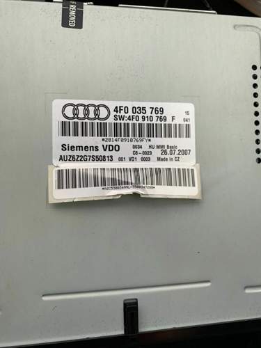

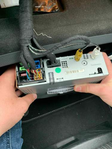

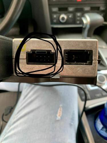

ich wollte heute das AMI gegen den Wechsler tauschen. Gesagt wurde mir, Wechsler raus. Kabel umstecken. AMI rein. Jetzt habe ich aber folgendes Problem siehe Bilder. Welche Kabel kommt dort rein und was ist mit den Kabel die übrig bleiben?

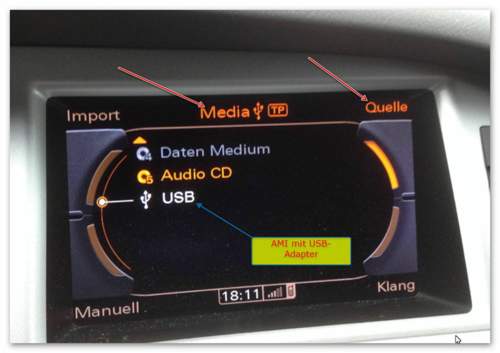

das AMI wurde erst ab MMI 2G high angeboten (optional), am MMI Basic plus wird das nicht klappen:
https://www.motor-talk.de/faq/audi-a6-4f-q70.html#Q4845674
Die Stecker oben im Bild passen weder zum AMI noch zum CD-Wechsler, als ich damals (2011) das AMI nachgerüstet haben waren die Stecker von CD-Wechsler und dem AMI jedenfalls identisch - ein Stromstecker und ein Stecker für die 2 Lichtwellenleiter - mehr gibt es da nicht.
Ich habe selber schon 2 AMI in A6 mit MMI Basic plus verbaut. Funktioniert bis heute tadellos. Die gezeigten Stecker auf den Bildern kenne ich nicht vom Basic plus. Nur vom Basic mit integriertem CD Laufwerk. Kann es sein das der Vorbesitzer schon "gefummelt" hat?

Bild 1 AMI
Bild 2,3 und 4 der CD Player ( Von Werk aus)
Der Vorbesitzer hat nichts gemacht.

Ganz oben im ersten Beitrag steht AMI gegen CD-Wechsler tauschen, den Wechsler gab es beim Basic plus als Option also habe ich das als gegeben angesehen. Das auf den Bildern ist die HU incl. des "Singel"-CD-Players. Das Teil kann man natürlich nicht gegen das AMI tauschen denn dann fehlt das Hauptsteuergerät vom MMI (auch HU oder Head Unit genannt).
Wenn kein Wechsler vorhanden ist und das AMI am MMI basic plus funktioniert dann muss man das AMI einschleifen also in Reihe in den Mostring (Lichtwellenleiter) einbinden. Schau Dir den Link von @pfrumt an, das Bild von dem ersten sich öffnenden Beitrag zeigt was ich meine - nur ist da der CD-Wechsler statt dem AMI dargestellt.
Sollte lt. Kabelfarben funktionieren. Zu beachten ist, das am AMI Stecker die Kontakte 1 und 4 gebrückt werden müssen. Also auf dem Link von Dir die Farben: von braun zur unteren Leiste neben rot (leere Steckplatz). Und nur am AMI.
@Atomickeins schrieb am 9. Juni 2020 um 20:04:53 Uhr:
Genau. Und dann per VCDS Haken rein und fertig.
