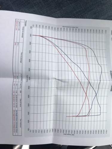

@Bigemos schrieb am 22. Februar 2019 um 18:03:33 Uhr:
Hatte eine Messung durchführen lassen und wollt das schon länger hochladen. Damit wir wieder Richtung Thema gehen. Vllt könnt ihr mal was dazu sagen. Werde demnächst nochmal ne andere Messung machen lassen mit ein paar mehr Daten wie 0-100 und 100-200 uuuund 200-300 😉
P.s kein Leasing Fahrzeug 😁
100-200 kmh sind eigentlich auch schon recht aussagekräftig. Interessant mal deine gemessenen Werte hier zu erfahren in Zukunft.
Aber warum steht oben links im diagramm
1. Handschalter ???
2. 4WD bis Baujahr 2004 ?!?!
Eine Insoric Messung ist sehr gut. Aber eben nur so gut wie der Bediener 😉
Also es müssen alle Angaben penibelst genau eingegeben werden...Das sieht mir hier nicht danach aus...
Habe auch schon zwei drei Insoric Messungen machen lassen von meinen Autos...Suche ich morgen mal raus wenn ich am Rechner bin...
Eigentlich sollte hier auch auf die Motorleistung und nicht auf die korrigierte bzw. genormte Leistung(DIN oder in dem Fall EWG) geschaut werden. Demnach hast du über 470 PS und das kann ich mir mit nur Software nicht vorstellen...ich gönne es Dir. Aber glauben beim vormopf tu ich es nicht...
Mess mal bitte 100-200 mit einer GPS box bitte. Dann kann man die Leistung auch bis auf wenige PS eingrenzen oder sieht ob das Insoric Diagramm korrekt ist...
Gruß Zimbo

@ZimboZwei schrieb am 23. Februar 2019 um 06:06:39 Uhr:
1. Handschalter ???
Gruß Zimbo
Das ist halt die Frage?
Eine Messung im realen Straßenbetrieb muss Bedenken begegnen, da diese denknotwendig mehr Variablen hat, als eine Messung auf dem stationären Leistungsprüfstand (der seinerseits selbstverständlich auch ungenauer ist, als ein Motorprüfstand, d.h. ein Prüfstand, wo der ausgebaute Motor gemessen wird).
Wir alle kennen die Performance Box und den dbscanner - der eben für Steigungen und Gefälle Korrekturen vornehmen soll. Eine solche ist auch bei der Leistungsmessung auf der Straße notwendig.
Nehmen wir mal eine 1% Steigung an - hierfür braucht man etwa 10% Mehrleistung um die Fahrtwiderstände zu überwinden.
Das ist dann vernachlässigbar, wenn beim Ausrollvorgang während der Messung die gleiche Steigung / Gefälle vorliegen - aber ist das wirklich immer so? Und schon hat man Abweichungen.
Gleiches gilt für das Thema Wind - wechselt der Wind während der Messfahrt (also die Rücken-/Gegenwindkomponente), ist die Messung ebenfalls ungenau. Dies ist vorstellbar durch Böen oder eine (wenn auch leichte Kurve). Wind ist zudem in Bodennähe regelmäßig variabel.
Abschließend kann jeder mit einer Performance-Box eine Leistungsmessung auf Qualitätsniveau der Insoric aus meiner SIcht ebenfalls durchführen. Hierfür die Rohdaten einer Messung in einem Gang in Excel einlesen und dann mit dem Kräftegleichgewicht nach d’Alembert schlicht ausrechnen lassen. Die Ergebnisse entsprechen +/- der Insoric UND man kann sogar noch eine Höhenkorrektur durchführen 😉
