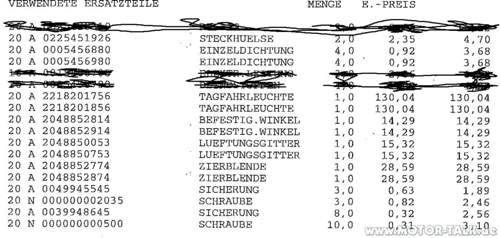

Also hier die benötigten teile für das AMG Paket vor mopf
Träger für die Lüftungsgitter: A2048852814 links
Träger für die Lüftungsgitter: A2048852914 rechts
Lüftungsgitter: A2048850053 links ohne Zierblende
Lüftungsgitter: A2048850753 rechts ohne Zierblende
Zierblende: A2048852774 Links
Zierblende: A2048852874 Rechts
Tagfahrleuchten: A2218201756 links
Tagfahrleuchten: A2218201856 rechts

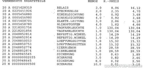

Hier die Teileliste für den kompletten Umbau man braucht aber nicht alle Teile.

Wenn ich jetzt alle teile von der liste bestelle (Bild), werde ich es dann hin bekommen?!
MfG
Alle Teile passen wenn du es 100% Original machst.
Diese teile brauchst du
Unbenannt

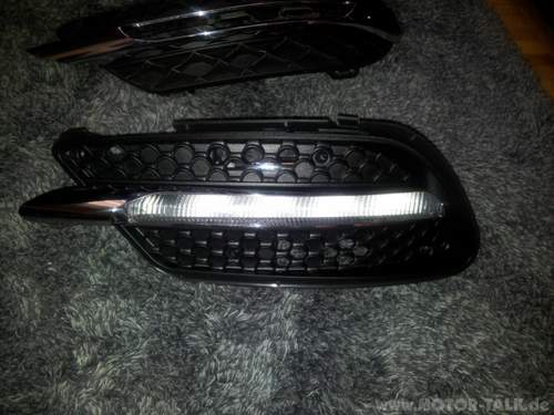

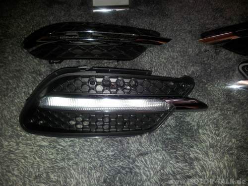

So habe die Zierblenden abgeholt und die Teile mal zusammengesetzt.
Die Tagfahrleuchte vom Mopf ist ein bisschen zu kurz und es bleibt ein Spalt übrig an bei Bilder will jetzt nicht noch die Tagfahrleuchten kaufen das sind wieder über 300€ verdammt aber kann ich es so lassen was meint ihr die Krümmung passt aber bis auf den Spalt der offen bleibt.
