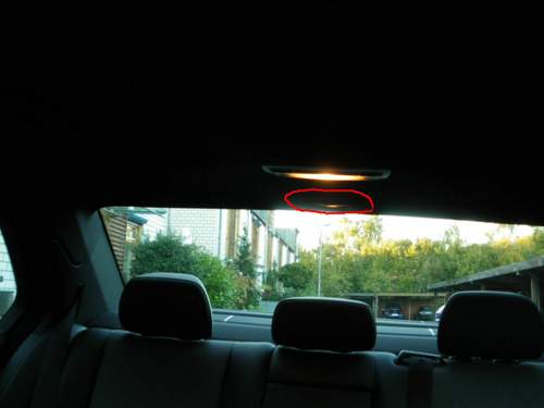

Also den Himmel hab ich mir noch nicht angesehen. Wo soll das denn sein?
ca. in höhe der Hinteren, mittleren Kopfstütze. (siehe Bild)

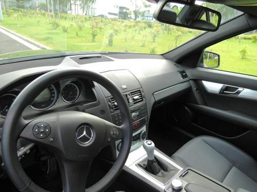

Habt ihr den unter dem Radio einen Knopf, um die Einparkhilfe an-/abzustellen? Habt ihr die PDC-Anzeige auf dem Amaturenbrett? (Siehe Bild)
Habt ihr die Sensoren der Einparkhilfe auch in der Frontschürze? Und wenn ja, funktionieren diese? Möglicher weise, hatte der Vorbesitzer einen Unfall an der Heckschürze und wechselte diese gegen eine mit PDC aus.
Oder ganz böld gefragt, ist die Einparkhilfe überhaupt eingeschaltet? (Einparkhilfe-Knopf leuchtet nicht Rot)

Vielen vielen Dank! Damit konnte ich endlich etwas anfangen und dann sogar mit Bilder!
Nein, das haben wir alles nicht. Dann hat der Verkäufer uns das Auto einfach ohne PDC verkauft, hat sie aber gelobt.

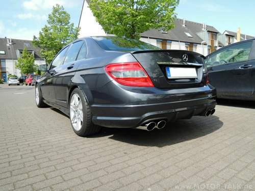

sehen die Sensoren deiner Heckschürze genau so aus, wie auf dem Bild?
Möglich wäre es, das sich der Vorbesitzer eine Einparkhilfe für das Heck aus dem Zubehör-Handel gekauft hat. Wo er dann aber den ein-/ausschalter und das Leuchtsignal verbaut hat, kann ich dir nicht sagen.
Ansonsten denke ich, das der Vorbesitzer einen Unfall am Heck hatte, und sich irgendwo eine "neue" Heckschürze besorgt hat. Ein anderer Grund, die Heckschürze auf Parktronic-Optik umzurüsten fällt mir nicht ein 😕

Hallo, ja sie sehen genauso aus.

Ich habe ein paar Fotos erstellt.
Im Heck sind Sensoren zu erkennen. Die Frage ist nun, sind diese echt oder nur aufgeklebt (Deko)? Oder fehlt hierzu nur das Steuergerät?

Hallo Mary,
der Wagen hat keine werksseitig montierte Park-Distanzkontrolle. Die Sensoren hinten an der Stoßstange sind nachgerüstet. Insofern sie auch funktionieren (Rückwärtsgang muss eingelegt sein) hat der Verkäufer im Inserat keine Falschangabe gemacht.

Also bei mir sehen die Sensoren hinten genauso aus...........und vorne fehlen sie bei Dir!
Was diese bastelei wohl soll? Unfall😕😕
Daß Du weder die optische noch akustische MB Anzeige im Fz hast, ist kein Wunder. Die Sensoren sind definitv von einem Fremdhersteller. Leg Dich mal unter's Auto und guck in den Stoßfänger, ob von den Sensoren überhaupt Kabel abgehen. Ggf. lassen die sich dann bis zum Steuergerät, sofern vorhanden, verfolgen.
