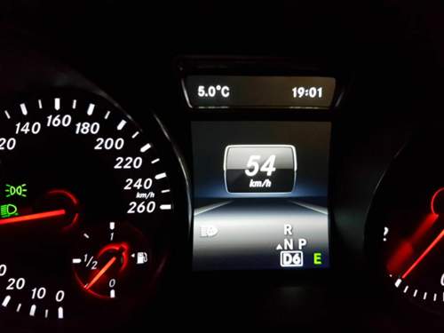

@ByteBaiter
Bitte melden!
Ich überlege mir auch ob ich es mir zulege. Sitze in 96xxx.
Gibt es einen in eurem Team der das in meiner Nähe kann?
Möchte es nächste Woche programmieren lassen. Habe davor einige Fragen. (Bezüglich an die jenigen mit dem AMG Menü)
1) entfällt durch das AMG Menü die vorinstallierte "große" digital Ansicht der Geschwindigkeit im KI? (Siehe Bild im Anhang)
2) habe den Comand. Welche Zusatzfunktionen hab ich dann?
3) ist der Zeigerloop im AMG Menü immer enthalten? Oder müsste man das zusätzlich programmieren?
4) kann man trotz dem AMG Menü dennoch das Mercedes Begrüßungslogo nehmen?
Danke im voraus
1) nein
2) spielt keine Rolle.
3) Muss zusätzlich freigeschaltet werden
4) beim Mopf auf jeden Fall.
Zu 1: Es entfällt nur der Momentanverbrauch
