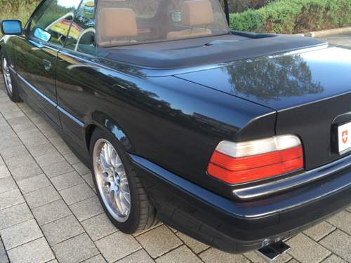

Ich gebe dem Vorredner sogar recht, auch wenn es mich immer wieder
juckt, was andre Felgen betrifft, als Mitte 40er drückt die jungendzeit
meiner e36 immer wieder durch, habe ja auch ab Werk, das fetteste
auf meinem 325er Cabrio verbaut.

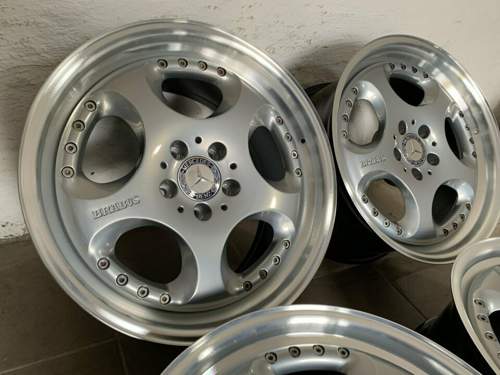

Und bei diesen bin ich mittlerweile gedanklich auch gelandet, auch auf den Vormopf würden
die 3 Teiligen Brabus passen, in 8 1/2 j 18 vorne und 9 1/2 j 18 hinten.
Frage, ab wann wurden die Monoblock IV bei Brabus hergestellt.?
Hm mit Adapterplatten oder was auch immer dann nötig ist, weil ursprunlgich ja von der E-
Klasse in dieser Dimension, mal schauen ob der Schweizertüv dies abnehmen würde...
Aber Oldtimertauglich noch länger nicht, aber würde die Teile sogar schwarz auf meinem
R129 fahren, die Aero 3 sind mir einfach zu prollo!
Brabus Monoblock IV 3-Teilig

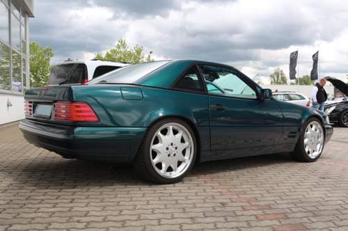

Ich finde, die Monoblock III passen noch besser! 😉
@tkoehler78 schrieb am 26. April 2022 um 13:11:26 Uhr:
Deiner, echt cool, hm auf den Vromopf passen die Monoblock IV nicht schlecht,
ein freche, modifizierte, grössere, breitere 3 Teilige 8 Lochfelge🙂
Aber wie gesetzeskonform umzusetzen in meinem Fall, weiss ich jetzt noch nicht😉
Nee Alpina, das ist eine einteilige Felge. Dreiteilig gibt es die aber auch. Gefällt mir aber nicht so.
Genau, die Ähnlichkeit zur 8-Loch Alamak fand ich übrigens auch sehr interessant! Jetzt sind es halt 9-Loch, 1,5 Zoll breiter und 3 Zoll höher.😉
