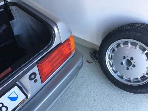

So leicht sind die Teile nicht, staunte nicht schlecht, als ich das Ersatzrad
aus dem Kofferraum nahm, um den Füllstand der Verdeckhydraulikpumpe
zu kontrollieren.
Übrigens Füllstand war auf Minimum, seit wieder auf Max aufgefüllt, schliesst
und öffnet es jeder Zeit wieder mit vollen Kräften, auch nach bald 32
Jahren ohne was zu ersetzt haben!
Ersatzrad original 1990, keine 8 Loch
