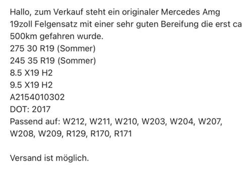

Ich habe aktuell Interesse an AMG Styling 2 mit Teilenummern im angehängten Gutachten. Diese finde ich allerdings nicht in der oben schon geschriebenen Rad-Reifenkombinationstabelle.
Desweiteren habe ich Interesse an AMG Styling 1 in 19 Zoll. Welche Möglichkeiten bestehen da bzw was muss geändert werden am Auto damit man das auch darf. Dazu habe ich einen Ausschnitt eines Inserates habe ich auch dazu angehängt.
In der Rad-Reifenkombinationstabelle stehen ja auch keine AMG-Räder drin. Nur MB-Felgen.
Die Styling 2 kannst du problemlos mittels abgebildetem Gutachten abnehmen und eintragen lassen.
Die Styling 1 in 19 Zoll waren nie für den R129 vorgesehen, d.h. gibt kein Gutachten und können nur mit Einzelabnahme in die Papiere eingetragen werden.
