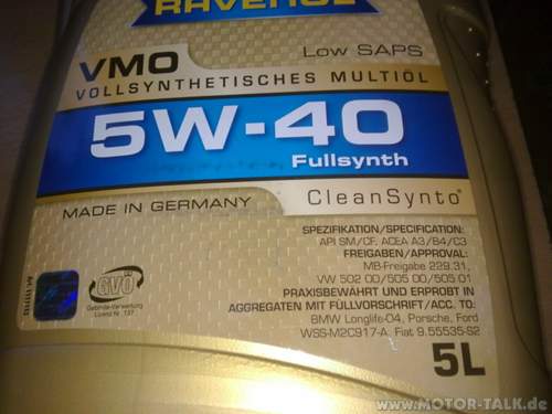

Nimm doch einfach Dieses (siehe Bild von Ravenol) wenn Du sowieso auf Festintervall umsteigen möchtest.
Das kommt bei mir auch zum Einsatz, ist ein Low Ash, d.h, man kann es auch verwenden, wenn ein DPF verbaut ist.
Dazu kommt, daß das Öl auch relativ günstig und direkt beim Hersteller zu bestellen ist, siehe Homepage.
Gruß Stefan

Wieso will man beim 3.0 TDI auf Festintervall umsteigen ?? Ist ja kein Benziner und flexibles Intervall
steht dem Diesel gut, zumal der 3.0 TDI davon ca. 8,2l braucht 😁

In Amerika gibt es kein aschearmes M1 0-40. Ein 5W Öl hat einen Pourpoint von weit unter -30°. Der Unterschied zu einem 0W ist hier in Mitteleuropa Haarspalterei.

LL3 Öl kann man bedenkenlos fahren. Das ist kein schlechtes Öl. Ein Öl nur nach API würde ich nie nehmen.
Man bekommt hier auch genügend gute Öle für mäßiges Geld.
Festintervall macht beim Diesel mit Steuerkette durchaus Sinn, die Kette verschleißt durch den Rußeintrag. Wahrscheinlich sind es deshalb auch schon 8L.
