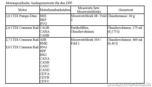

OK, 3.0 TDI aus 2005 ist ein BMK Motor. Der hat (wie alle 3.0 TDI im 4F) einen Ölasche-Grenzwert von 0,46 l (460 ml). Bei 0,39 hast Du also noch "etwas" Luft nach oben. Zum Vergleich: mein ehemaliger 2010er 4F 3.0 TDI (CDYA-Motor) hatte mit 210.000 km einen Wert von 0,25.
Wenn der Grenzwert erreicht oder überschritten wird, dann musst Du den DPF erneuern oder reinigen lassen.
Falsch.
6 Zylinder CR
CANA, CANC, CAND, CDYA, CDYB sowie CDYC- Motoren 360ml.
6 Zylinder CR
ASB, BHQ, BMK, BNG, BPP, BSG sowie CANB 460ml.
4 Zylinder PD 60ml
4 Zylinder CR 175ml.
Nix mit alle 3.0 TDI gleich.
Die 6 Zylinder FL Motoren haben eine andere Verbrennung. Bedingt durch den technischen Aufbau der Motoren.

Ich hatte das Bild hier aus dem Forum heruntergeladen und bin davon ausgegangen das es passt.
Da es hier um den BMK Motor geht stimmt zumindest meine Ausführung das der DPF so gut wie voll ist.
